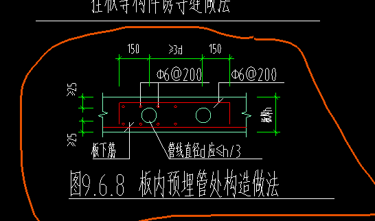

鄧帥 2019-05-16 17:12:52 | 四川省 計價軟件GCCP土建算量GCL2013 | 2993查看 1回答
齊明波 專家
答題: 1705 被贊: 258
管直徑小于300不需要加強
2019-05-16 22:08:09
