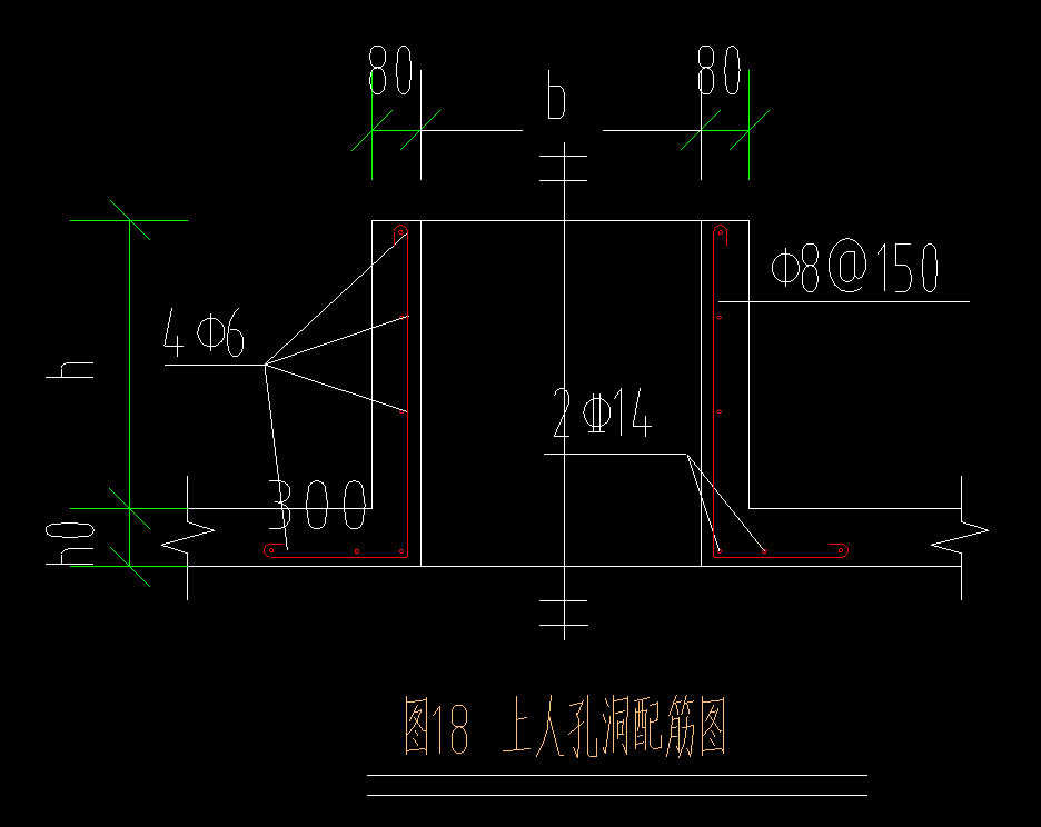

怪我不會起名咯 2019-05-16 15:30:01 | 山西省 土建鋼筋算量GGJ2013 | 736查看 3回答
xagcc 鉆石專家
答題: 316954 被贊: 72046
定義欄板,在板洞周邊畫上就行了。
2019-05-16 15:31:50
GXZ 鉆石專家
答題: 233570 被贊: 44411
用剪力墻或欄板定義,屬性中的其它鋼筋編輯L形鋼筋,輸入單排水平鋼筋即可。
2019-05-16 15:33:54
唐 專家
答題: 9531 被贊: 2764
可以用剪力墻定義,計算鋼筋、砼、模板量
2019-05-16 15:36:06
