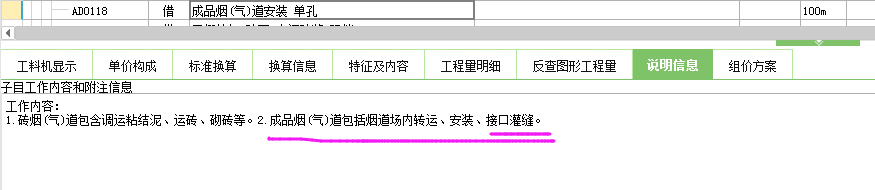

  • 成品煙道安裝 需要計算什么工作內(nèi)容
    成品煙道安裝,套什么定額,請求大神指點一下。
  • 就只有成品煙道一個子目
    另外,成品煙道的止回閥是單獨的
    如果設(shè)計上要求成品煙道抹灰、掛網(wǎng)這些也單獨算定額
    首次提交 2019-05-16 14:55:09  最近修改2019-05-16 15:25:33 (修改過1次)
  • 16定額4-2-10  4-2-11  4-2-12   成品煙彈吊模此內(nèi)容包括在定額中
