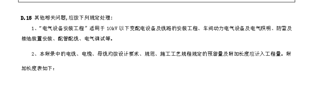

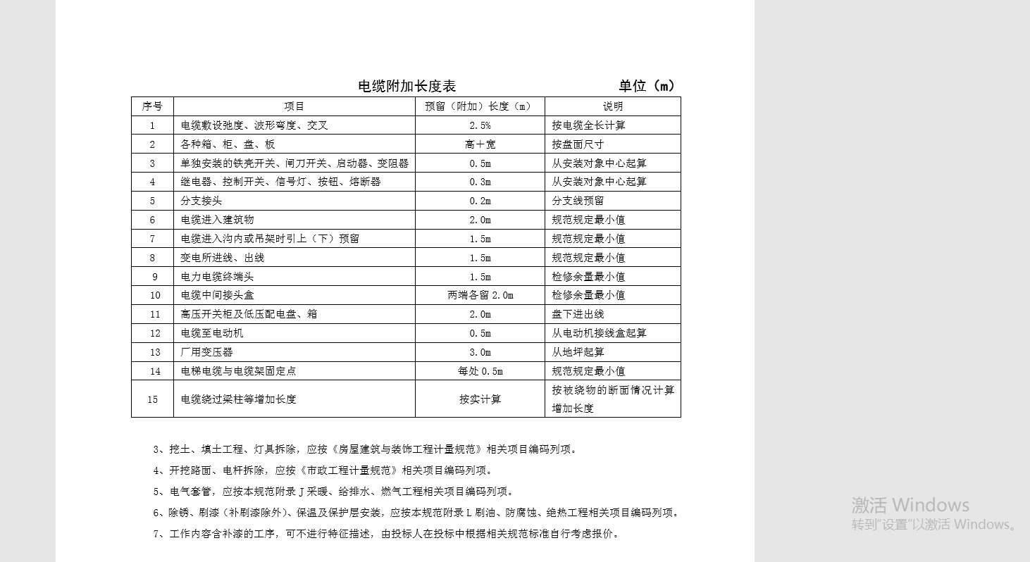

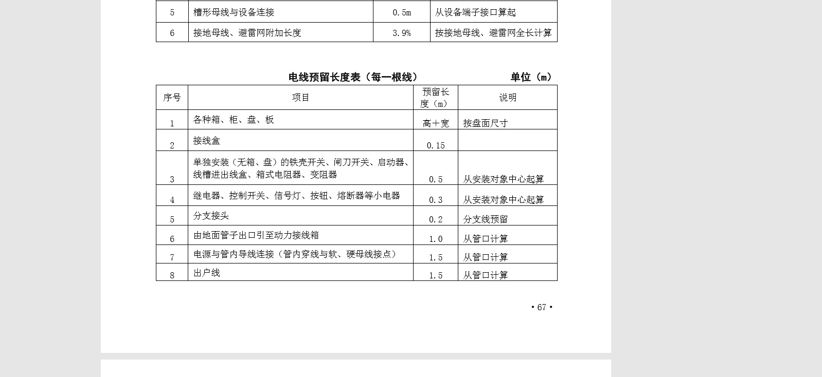

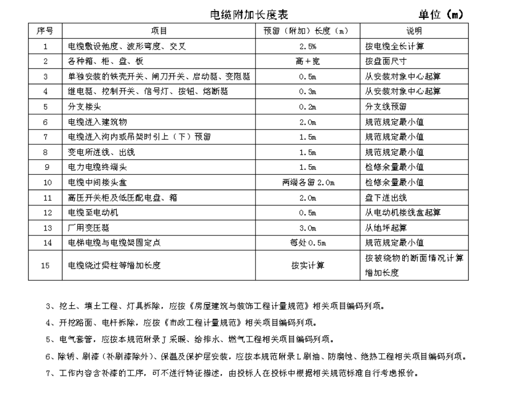

  • 2013清單電纜的工程量是否計算預留長度
    2019-05-15 20:10:30 補充
    工程量清單的工程
全部回答 (5) 首答僅用{{minutesHtml}}
    規范已經說明要計算預留長度。
    預留長度
    2013清單
    2019-05-15 20:50:01
  • 需要計算,清單量等于定額量。
    2019-05-15 20:13:51
  • 需要的
    廣聯達服務新干線
    首次提交 2019-05-15 20:59:30  最近修改2019-05-15 21:08:56 (修改過1次)
  • 2013清單需要計算預留工程量。
    2019-05-15 21:02:59
  • 清單量不用計算預留長度,定額量要計算預留長度。
