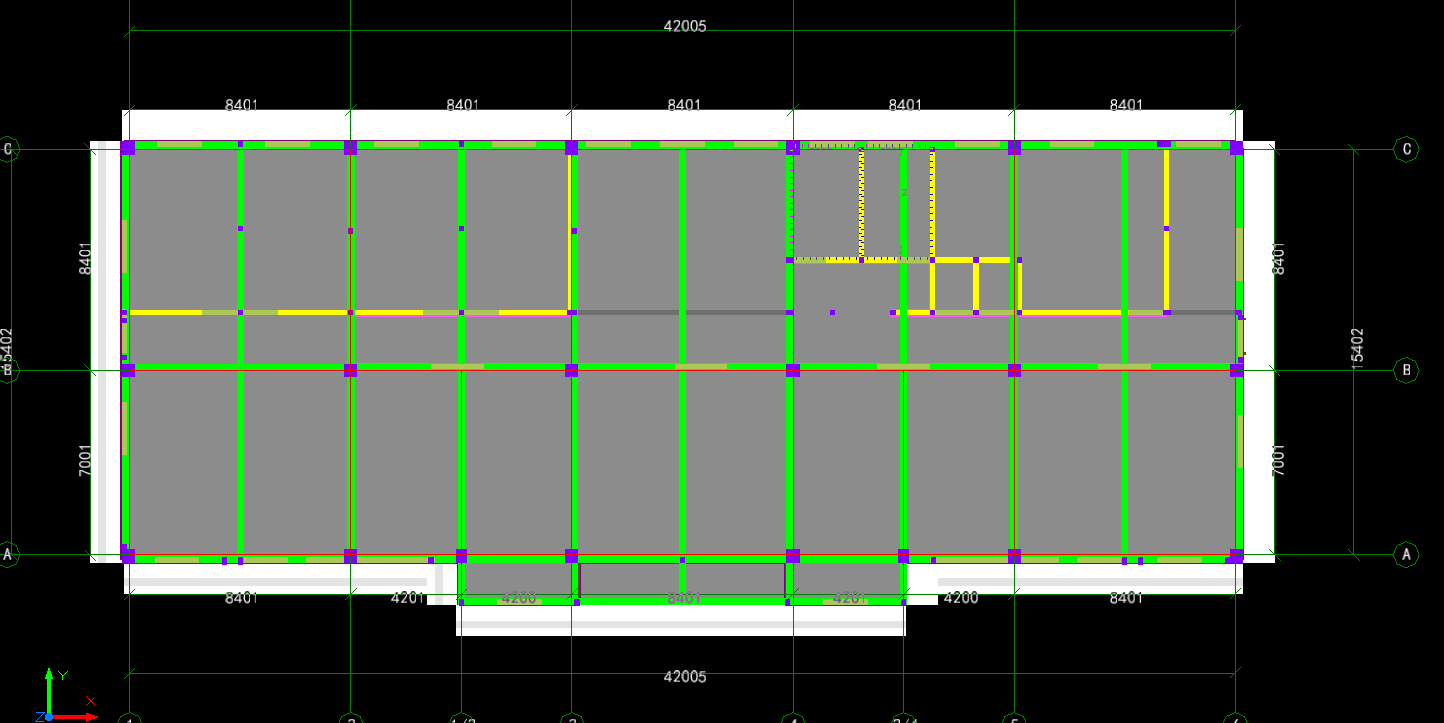

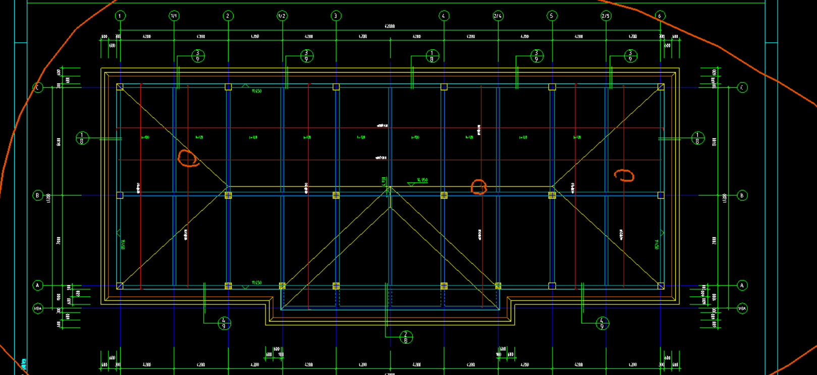

  • 這個板不分割會影響工程量嗎
    影響工程量
    工程量
  • 這樣不影響工程量
    但是要注意只是布置雙網雙向的鋼筋就可以,不要按圖紙設計的位置布置了
    2019-05-15 17:18:51
  • 會!
    不分割板就不能定義斜板,不定義斜板,工程量就要少多了。
    鋼筋量也計算不準確,斜板的鋼筋量要大得多的。
    首次提交 2019-05-15 17:18:58  最近修改2019-05-15 17:20:54 (修改過1次)
  • 平板分割不會影響工程量的,分割完成設置成斜板,工程量肯定有變化。這種屋面板繪制建議用線性布置
