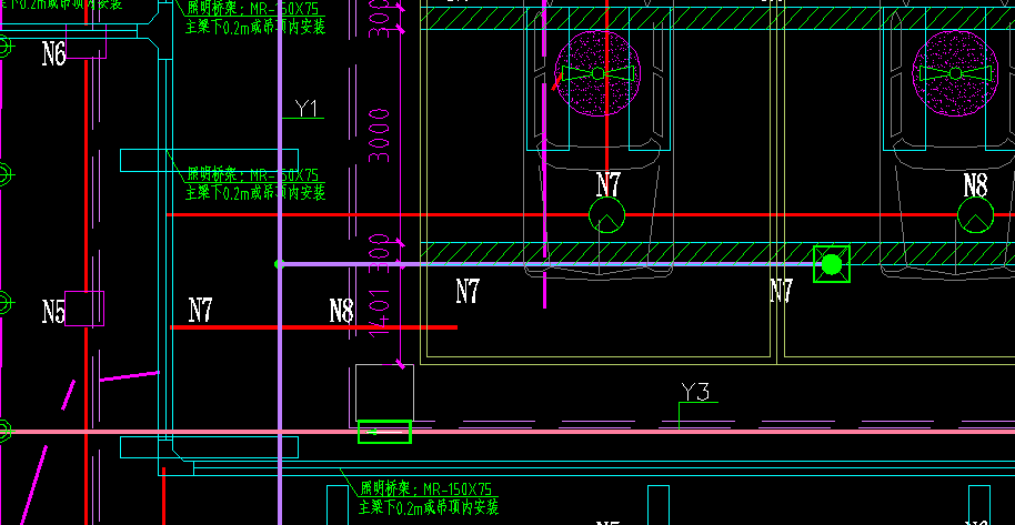

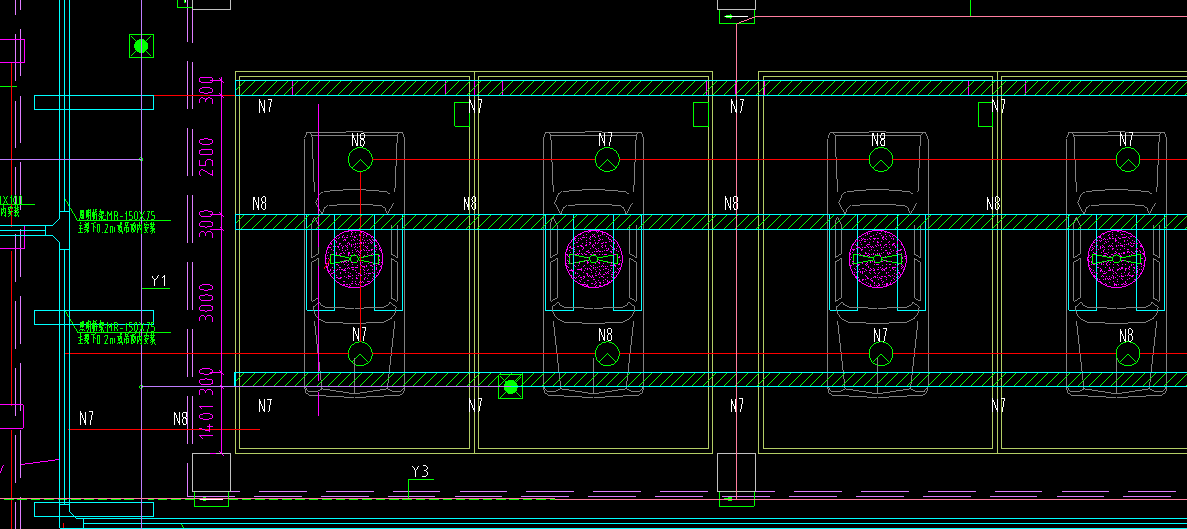

像這種兩個回路在一條線上的怎么算量啊

你好:詳細的看看系統圖,看兩個回路是共管敷設,還是單獨敷設各自回路的管,搞清楚了就好計算了。共管敷設注意管內兩個回路是四根線。

兩個回路在一條線上的各算各的量

這個設計就是共管管內穿的導線根數不一樣
