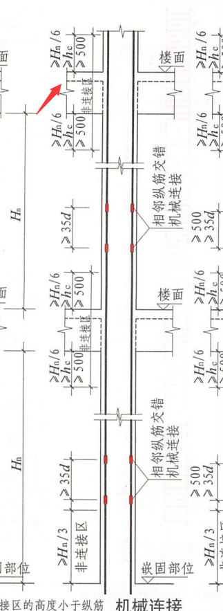

  • 請問各位專家,柱的的節(jié)點區(qū)怎么看,為什么這么多個數(shù)字?
    鋼筋伸出柱子鋼筋伸出層高的1/6長然后其他的是什么意思?
    2019-05-14 17:29:52 補充
    請問各位專家,柱在中間層時上下節(jié)點區(qū)的鋼筋是什么關(guān)系的,怎么手算。
    看著復(fù)雜,實際 就幾層意思,板上梁下500為加密區(qū),鋼筋白接頭為機械連接,接頭間距要求
    2019-05-14 17:32:18
  • 必須滿足全部標準。
    板一下機板以上呀。
    首次提交 2019-05-14 17:29:34  最近修改2019-05-14 17:31:06 (修改過1次)
  • 要滿足1/6層高,而且不小于柱的截面高度hc,而且不小于500
    2019-05-14 17:30:59
