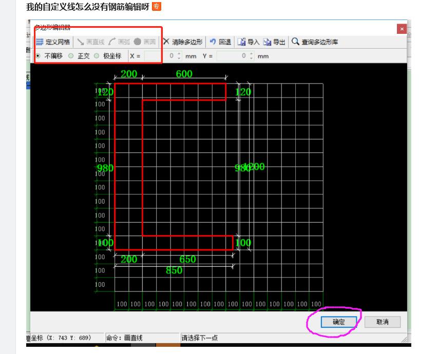

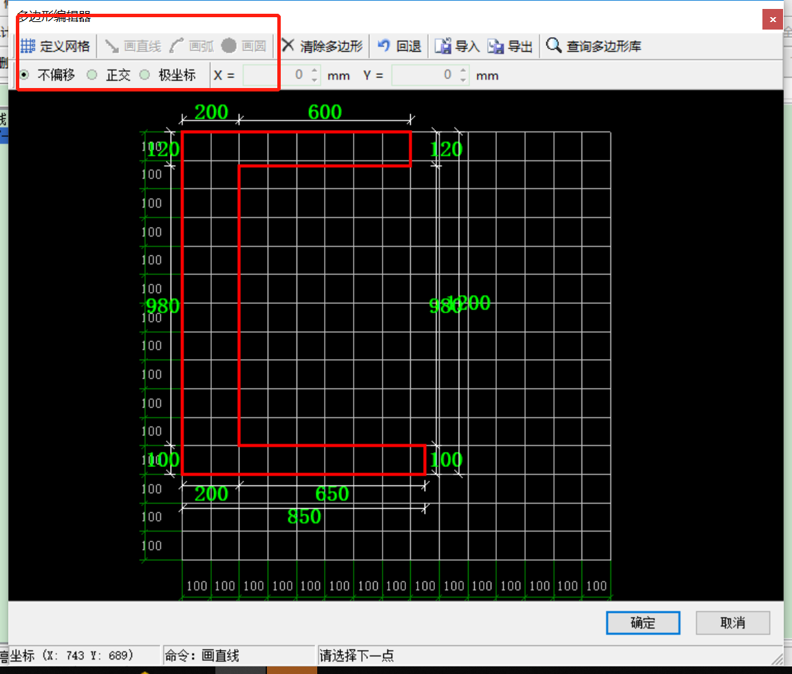

  • 我的自定義線怎么沒有鋼筋編輯呀
  • 廣聯達服務新干線

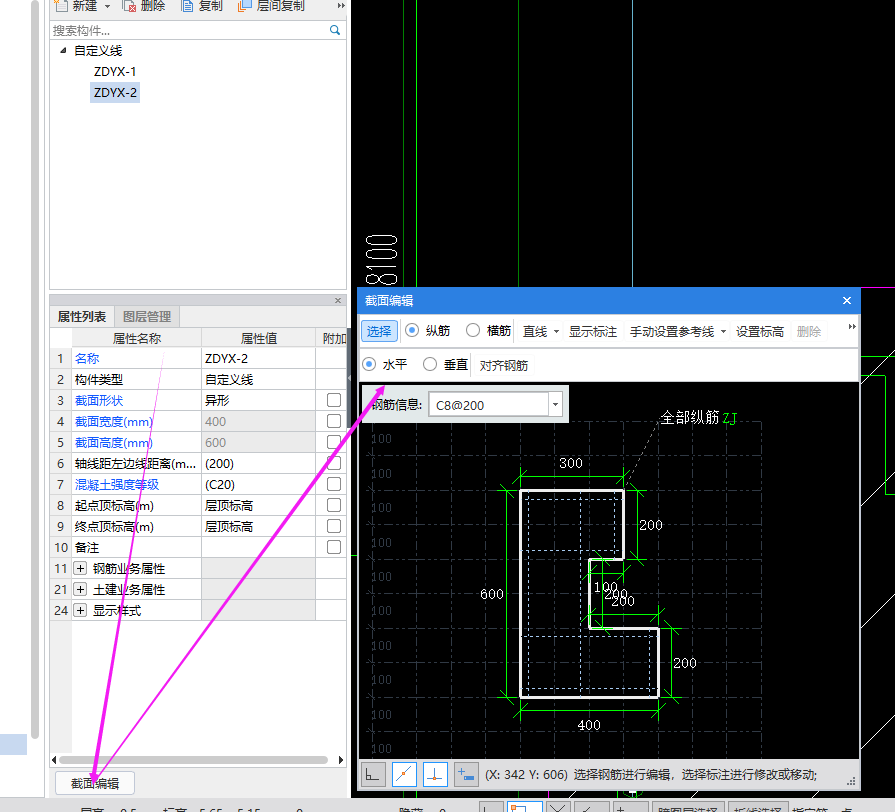

    點擊確定,然后再編輯鋼筋
    首次提交 2019-05-14 16:43:58  最近修改2019-05-14 16:46:33 (修改過1次)
  • 鋼筋業務屬性里面可以編輯其他鋼筋,還不行的畫可以用其他構件畫,比如圈梁啥的
    2019-05-14 16:44:57
  • 如果使用的是鋼筋翻樣軟件,軟件沒加編輯鋼筋的功能
    鋼筋算量軟件有
    2019-05-14 16:58:56
  • 海南省點確定后會有的
    2019-05-14 17:08:01
