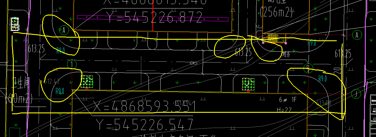

    如圖所示,道路轉彎面積該如何計算,計算扇形面積嗎?可角度不知,只知半徑,請指教扇形面積
  • 這種 橫平豎直的道路 圓心角 按照 90度計算 就可以了 。
    2019-05-13 12:00:04
  • 扇形面積=0.5*弧長*半徑
    2019-05-13 12:01:47
  • 扇形
    陰影部分的近似面積會計算了吧
    2019-05-13 12:04:43
  • 你好,你這個你可以用CAD計算面積的。那個有這個弧形的計算辦法的。
