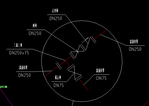

  • 陜西安裝第八冊室外聚乙烯給水管盤插短管,全盤三通套哪個子目?
    2019-05-12 19:22:19 補充
    子目
    2019-05-12 19:36:42 補充
    室外
  • 一般室外給水管的管件安裝已含在管道安裝的定額里,補充管件主材即可。
    特殊情況需要套定額,可以借用工業管道冊的塑料管件安裝。
    安裝費直接算到管道的長度里,補充主材費
    首次提交 2019-05-12 19:24:49  最近修改2019-05-12 19:38:59 (修改過1次)
  • 聚乙烯給水管盤插短管,全盤三通安裝費已含在管道安裝中,只需計其主材費。
