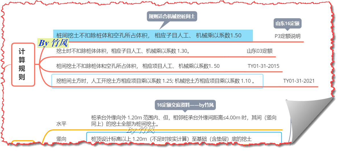

    如何理解:樁間挖土。系指樁間外邊線間距1.2m范圍內的挖土
  • 是的 是指樁間外邊線間距1.2m范圍內的挖土 。
    2019-05-11 18:02:43
  •     基礎施工,在勘察完成后,根據有資質設計單位的設計圖紙,進行樁基施工,一般樁長、樁頂標高難以控制,且部分樁需要考慮靜載實驗,一般來說施工的樁長都會比實際的樁要長,也就是實際樁頂標高時高于設計標高,那么這些高出設計標高的樁及樁之間的土,需要在結構底板施工之間需要破樁頭和樁間土的開挖。
       樁間挖土是指樁頂設計標高以下的挖土及樁頂設計標高以上0.5米范圍內的挖土,挖土時,不扣除樁體體積,相應項目人工、機械乘以系數1.3、樁間土方工程量是指現場的“挖樁頭”或“清樁頭”工作,一般打完樁后,樁頂標高都會低于地面標高(也就是在地面以下),做基礎時要將樁頭挖出來,這部分的挖土量叫樁間挖土量,由于怕挖土機械損壞樁身,所以一般人工清挖。
