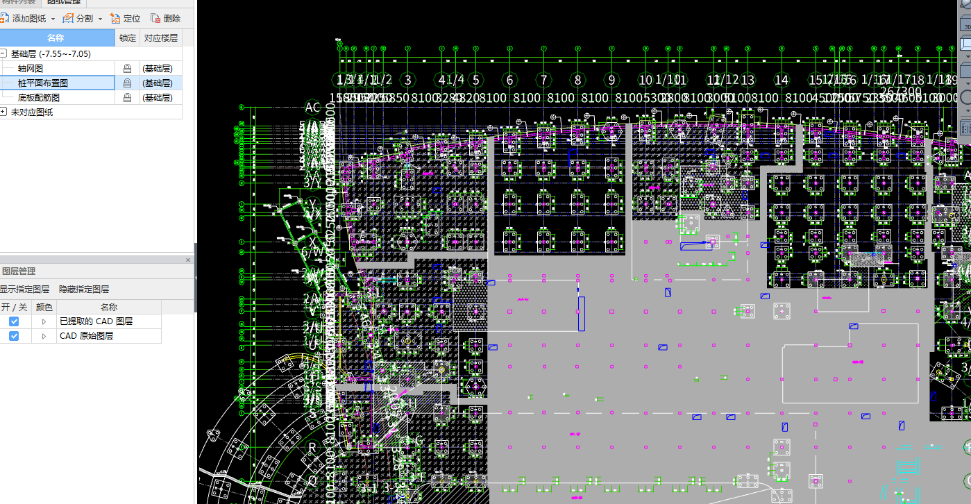

  • 導入圖紙后部分區域識別不出
    分區域
    導入圖紙

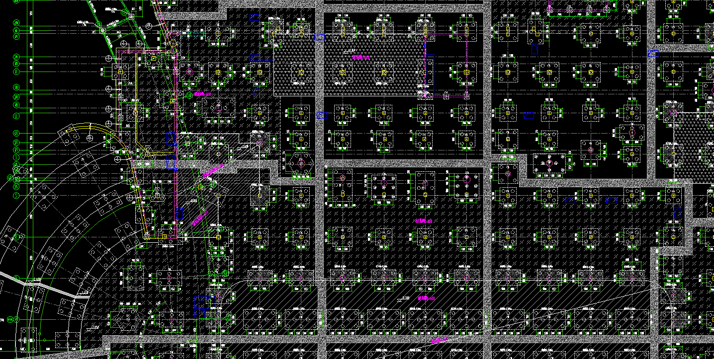

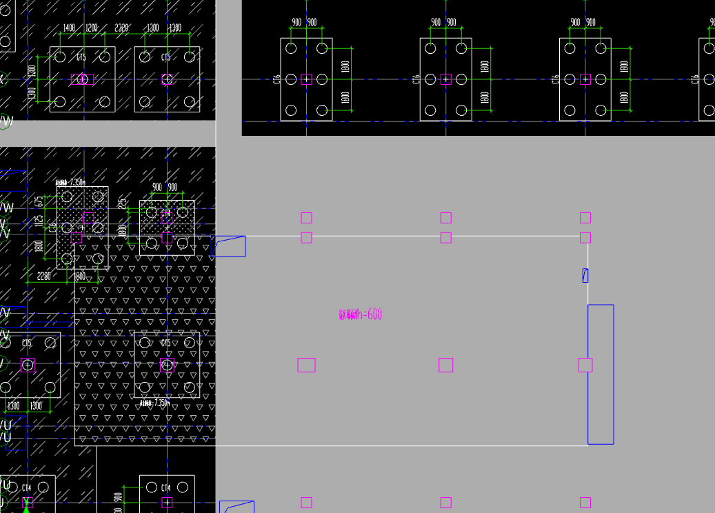

  • 你是說筏板基礎嗎?可以自己手動畫上的,承臺或者獨基也要手動畫上
    首次提交 2019-05-11 16:25:53  最近修改2019-05-11 16:26:51 (修改過1次)
  • 分解一下圖紙再識別,如果再無法識別,就繪制。
