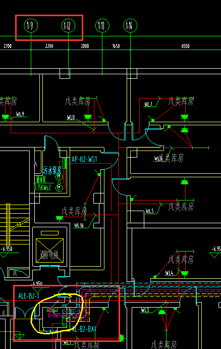

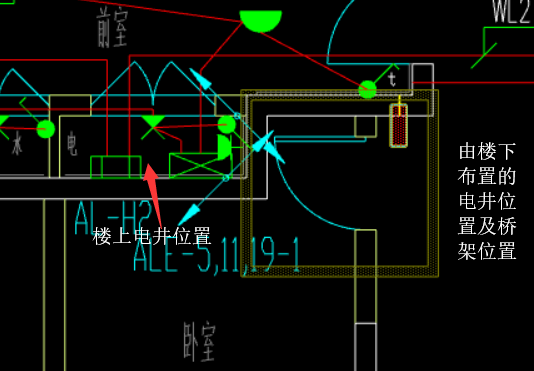

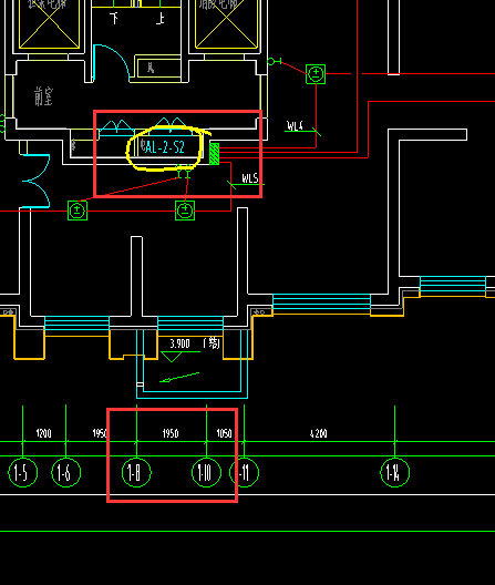

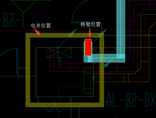

  • 老師好,地下二層的電井位置與樓上的電井位置不一致,改怎么辦?
    老師好,地下二層的電井位置與樓上的電井位置不一致,在軟件中通長布置是否會影響電井內工程量?請看附圖。通長電井答疑解惑廣聯達服務新干線
  • 這樣只能是咨詢設計修改的
    2019-05-11 13:36:47
  • 地下的電井大,地上的變小了。如果電井的量單獨出的畫建議刪除井構件,把相應構件在相應位置打斷后構件屬性中備注管井。最后匯總時按備注出量就可以了
