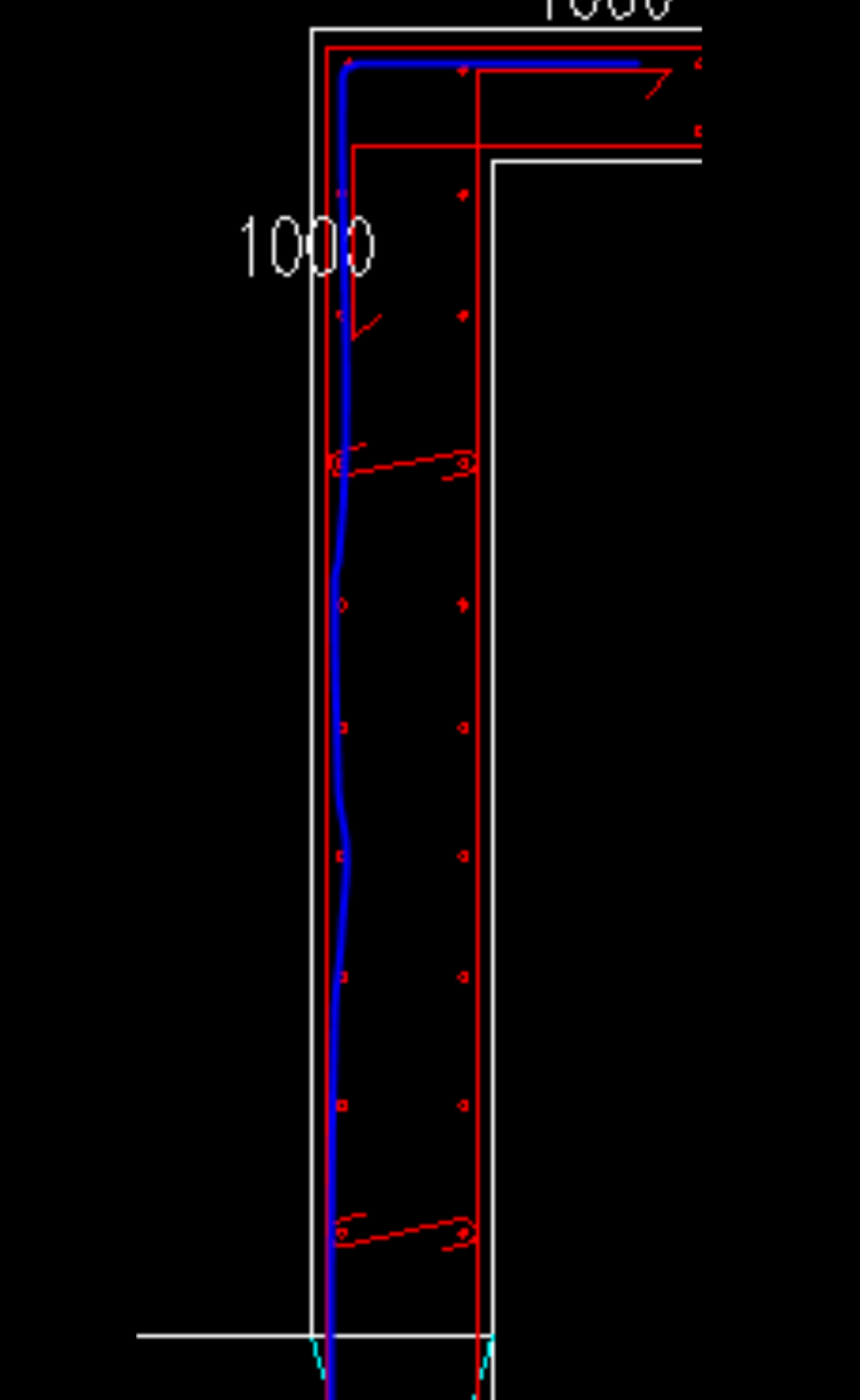

    截圖中地下室檔土墻節(jié)點,外側(cè)剪力墻垂直筋與板筋是怎么處理的?(藍色線位置)也沒說搭接  錨固之類的,就是一根直線,沒看明白。
           直筋

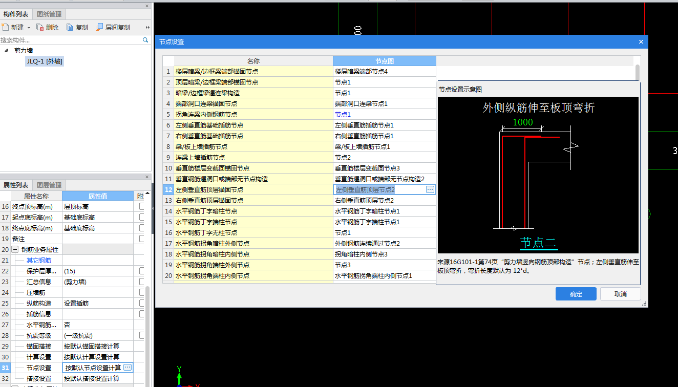

    藍色線是你畫的吧,垂直鋼筋到墻頂或者水平鋼筋到彎折處有錨固,你這截圖沒有截全面,但無論是垂直鋼筋或水平鋼筋的彎折錨固,都是可以在工程設置或?qū)傩灾羞M行設置。

  • 是根據(jù)圖集規(guī)定錨固的
    如果有給出信息的時候就要按照給出的信息錨固

  • 答;如果沒有設計要求(有要求,把軟件按要求設置),直接計算即可。
