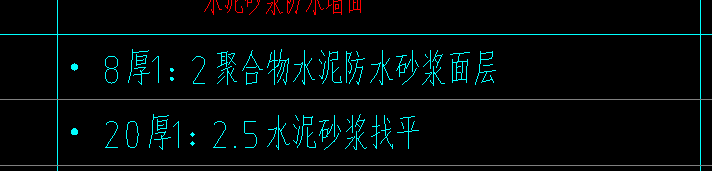

  • 老師們,墻面做法的找平和墻面要區分嗎
    如圖,如果厚度和材料是一樣的,兩條做法可以套一樣的定額嗎
    厚度
    2019-05-10 16:31:17 補充
    說錯了,是找平和面層要不要區分
  • 可以套一條抹灰子目,然后再套一個調整厚度子目,換算砂漿品種
    2019-05-10 16:32:03
  • 需要的。
    你這里是兩種完全不同的工程做法,應該分別計算和套取定額子目。
    2019-05-10 16:32:23
  • 不用的
    2019-05-10 16:37:09
  • 是一個工藝,套水泥砂漿的子目
