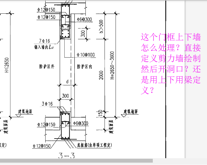

    1、只聽說按照柱梁墻處理,但是具體怎么處理,還是不會
        下面這個圖集的門框上下墻怎么處理,大家你幫我看看希望說明白些謝謝人防門

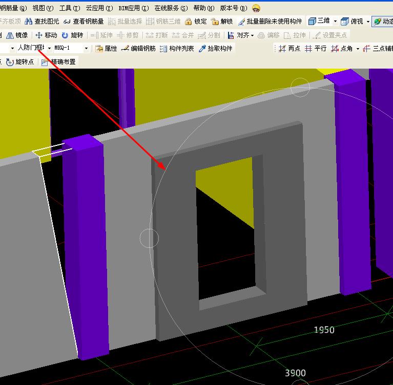

  • 我的GGJ2013,有人防門框墻定義布置方法的。

  • 你好,這個原來的GGJ軟件也可以“繪制人防門框墻”的,如果有的鋼筋不能輸入的話,可以在其他鋼筋中輸入的。
