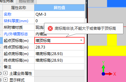

  • GTJ2018墻面布置標高問題,如圖
    18墻

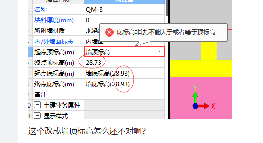

    這個改成墻頂標高怎么還不對啊?
    都不要設置標高,按默認的標高信息就行了。
    你看看底標高是28.73,你要把頂標高設置成28.73的,墻高成了負數了!
    首次提交 2019-05-09 15:50:55  最近修改2019-05-09 15:52:09 (修改過1次)
  • 終點頂標高“28.73”低于底標高“28.93”出現的錯誤所致。
    頂標高
    首次提交 2019-05-09 15:53:10  最近修改2019-05-09 15:53:27 (修改過1次)
