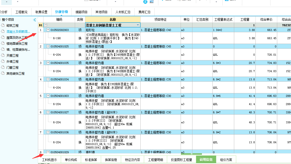

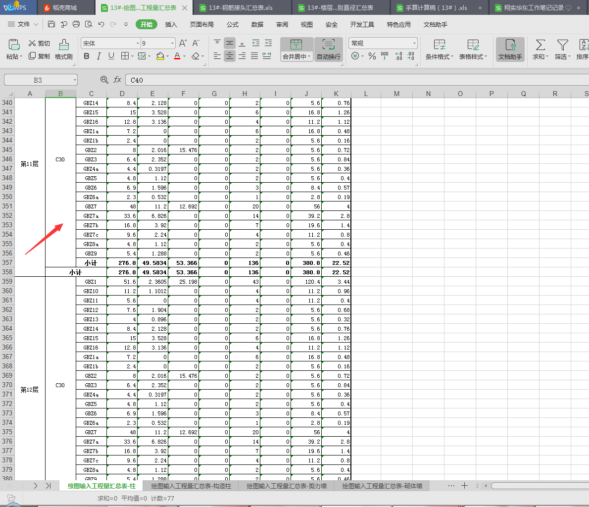

  • 請問暗柱端柱提量時是提在矩形柱處還是剪力墻處
    端柱矩形柱
    2019-05-09 09:34:55 補充
  • 是屬于剪力墻
    暗柱、暗梁都是剪力墻的加強構件,其本質還是屬于剪力墻,只不過鋼筋配置不同,在計算砼及模板工程量的時候還是屬于剪力墻的
    首次提交 2019-05-09 09:04:26  最近修改2019-05-09 09:05:18 (修改過1次)
  • 剪力墻。
    2019-05-09 09:04:40
    暗柱是一定要提在剪力墻處的,端柱根據當地計算規則而定
    首次提交 2019-05-09 09:06:52  最近修改2019-05-09 09:07:42 (修改過1次)
  • 剪力墻結構中,是墻、是短肢剪力墻、還是柱,應按照工程量清單規范P32頁中的規定執行
    2019-05-09 09:09:14
