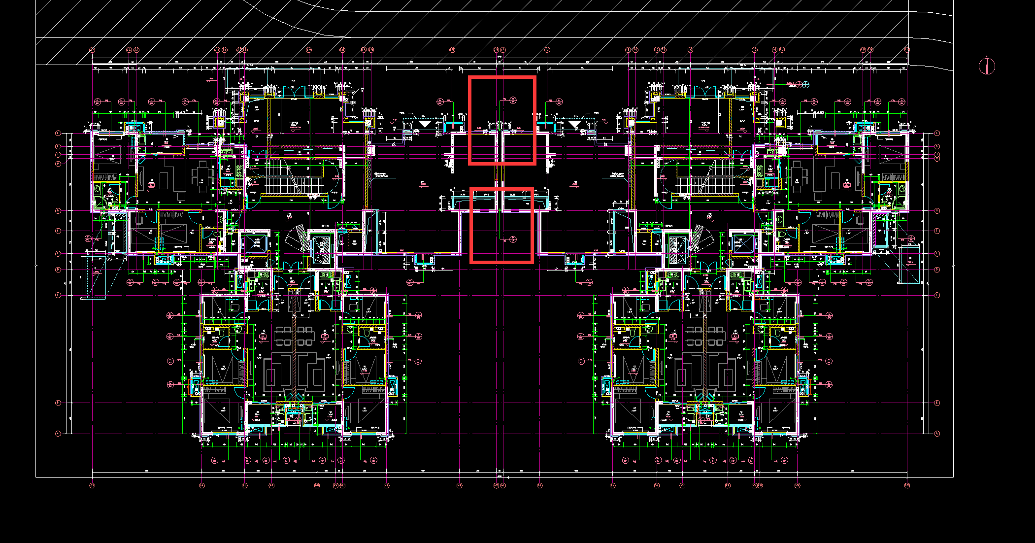

  • 這種屋面的節點怎么畫哦?請教各位大神
    屋面
    2019-05-08 21:57:04 補充
    2019-05-08 21:57:28 補充

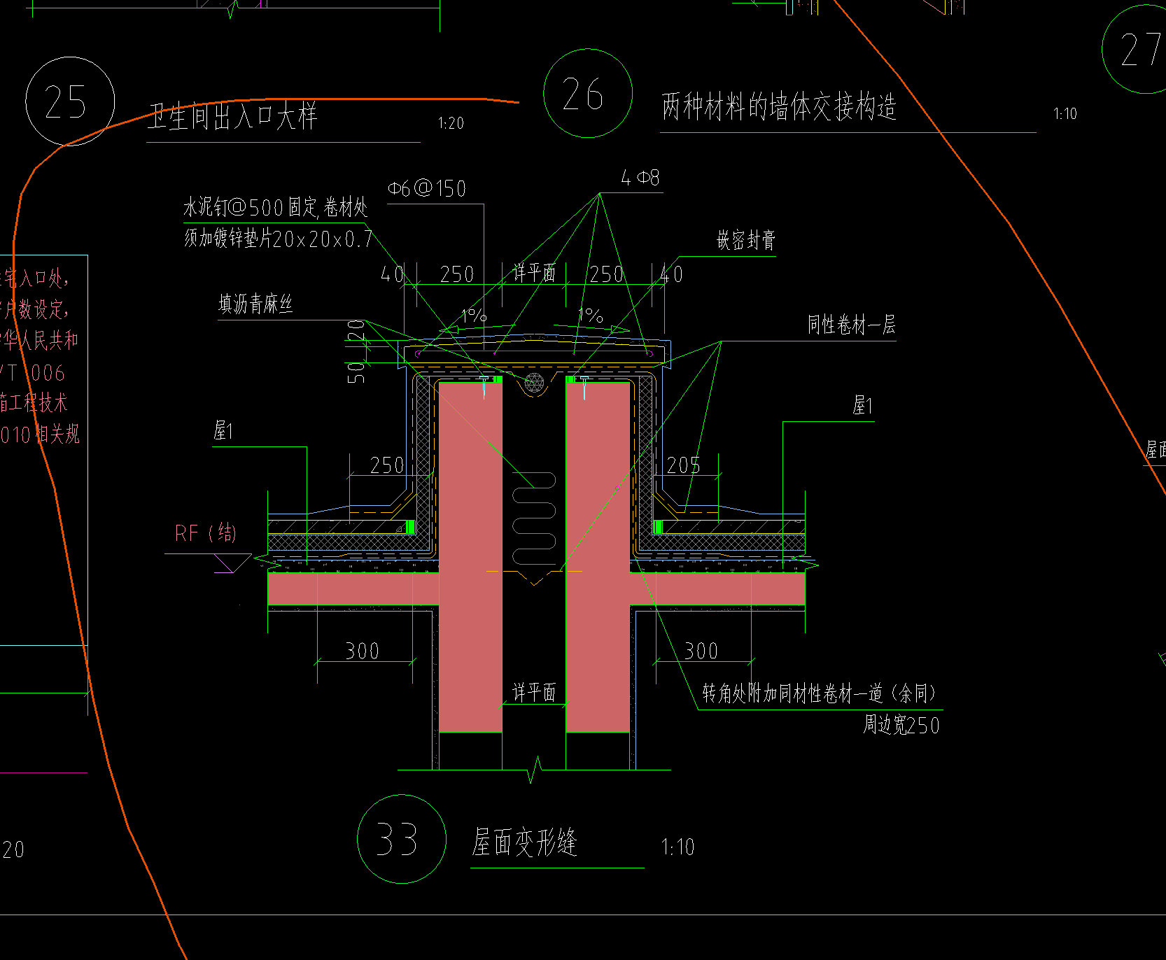

    屋面這個位置的節點
  • 裝飾的嗎?防水的設置反邊。上部小蓋板的利用自定義、圈梁等其它構件都是可以算量的。
    2019-05-08 21:53:46
    這個不需要畫的,只是計算變形縫蓋板的長度就可以
    首次提交 2019-05-08 21:53:47  最近修改2019-05-08 21:58:23 (修改過1次)
  • 反起根據設計特點用剪力墻或梁定義布置,上部用板定義布置,其它工程量就是要靈活去撐握計算了。
