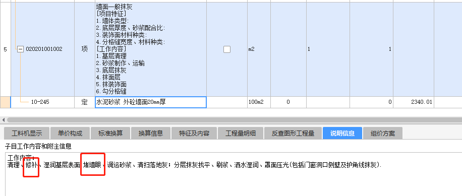

    你好這個原來的水泥封堵是不需要單獨計算的,因為這個在抹灰的子目中包含的。但是你這個封堵的工藝變了,所以這個和甲方辦理簽證,然后根據實際的市場價進行補充定額子目。

  • 河南是有相關定額的,應該進行結算的
