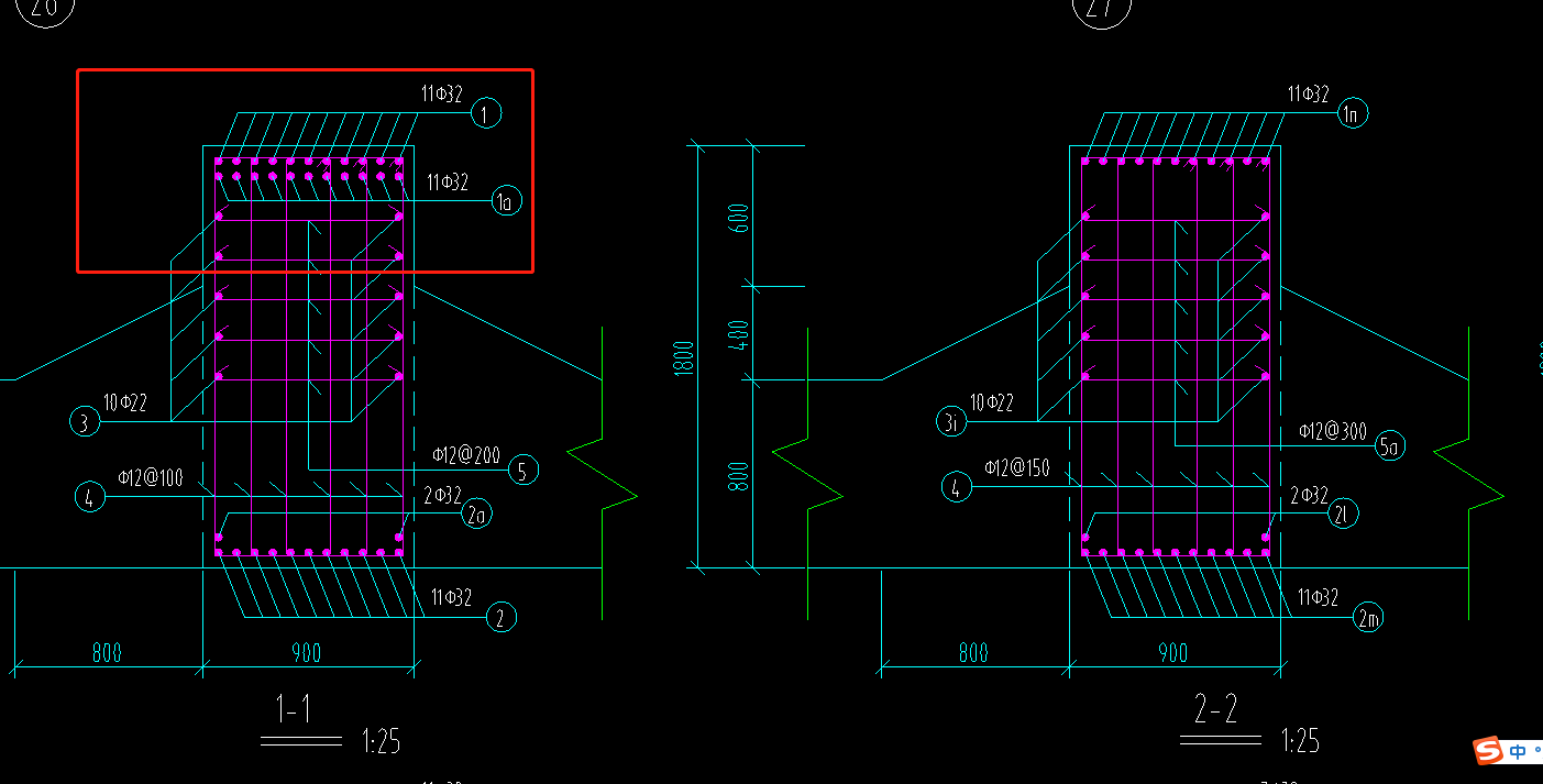

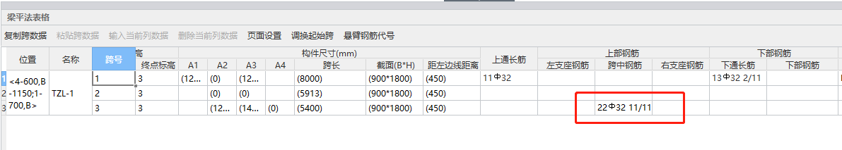

您好,1-1部分請問上部2排鋼筋填22a32 11/11對嗎?
梧桐 專家
答題: 2131 被贊: 895
是
2019-05-08 14:49:44
