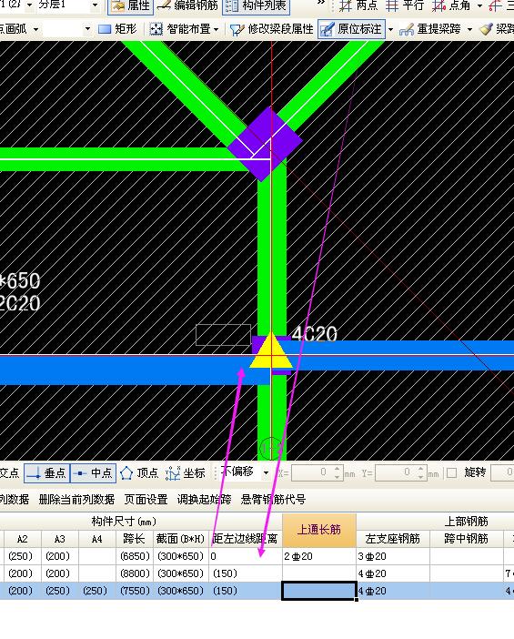

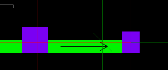

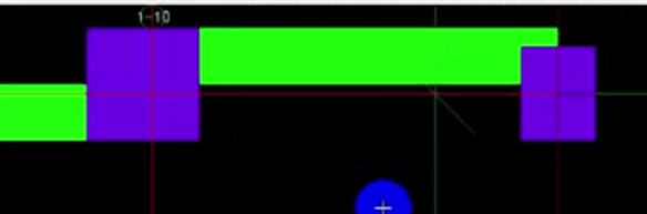

  • 第一張圖的梁不能像第二張圖那樣對齊
    軸距
    打斷
    2019-05-08 14:25:38 補充
    兩根跨上的梁是同一個梁,但是分跨對齊不行,偏軸距離也不行,打斷可以再合并說是不在一個平面上。
    梁的原位標注偏移距離中調整。
    2019-05-08 11:31:05
  • 如果是一條梁從距梁邊線距離中調整
    如果是兩條梁對齊就可以
    距左邊線距離調整一邊為梁寬度,一邊為0
    首次提交 2019-05-08 11:30:52  最近修改2019-05-08 14:32:47 (修改過1次)
  • 可以在原位標注中修改該跨的距左邊距數據,進行對齊
