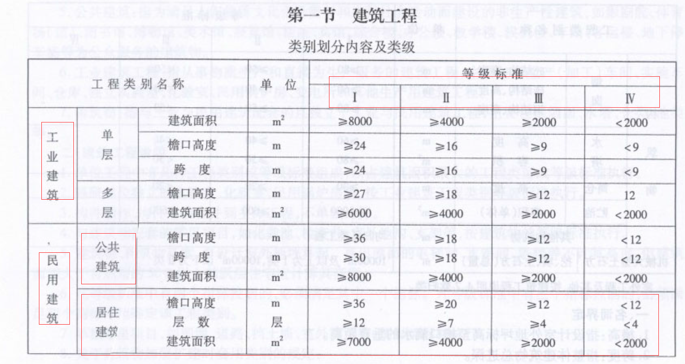

  • GCCP在新建單位工程時如何判斷一類工程還是二類?
    一個遼寧公共建筑圖書館,通過什么條件判斷是一類還是二類?
    是投資規(guī)模,建筑面積還是有專門的文件?
    我們這個工程還是08清單加08定額,說明開工時間可能挺早。
    望高人指點!謝謝!
    新建單位工程
  • 每個省份取費文件中都有工程類別劃分的標(biāo)準(zhǔn),對照標(biāo)準(zhǔn)看看項目屬于幾類工程;合同有約定的執(zhí)行合同約定即可。
    2019-05-08 10:05:52
  • 工程類別的判斷在當(dāng)?shù)刭M用定額文件里有相關(guān)的劃分標(biāo)準(zhǔn)的,一般是居住建筑是建筑面積、層數(shù)、高度等為判斷的,
    建筑面積
    2019-05-08 10:08:59
