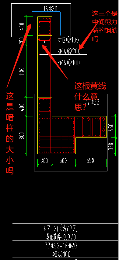

喬東亮 2019-05-07 18:07:34 | 山西省 鋼筋算量GGJ2013 | 540查看 1回答
請看圖
將軍峰 鉑金專家
答題: 169316 被贊: 97091
1、不是暗柱的規格,暗柱的大小看下面3的回答。
2、是剪力墻的水平鋼筋。
3、是按照的下面的邊線。
2019-05-07 18:13:53
