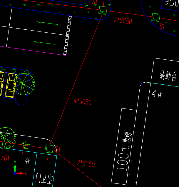

  • 一條線標(biāo)注多條線管,如何配管,如何配線?
    配管
    線管
    像這種SC50的管,線形相同,標(biāo)注不同,圖紙說明只講這是室外管道,配室外的線,但沒有說明怎么穿線。請問如何配管?如何配線?
  • 1、一管多線,可以用綜合管線;
    2、室外沒有標(biāo)明穿什么線纜,那就只計(jì)算預(yù)埋管,不同根數(shù),直接用倍數(shù)即可。
    2019-05-07 15:59:25
  • 是不是只預(yù)留管
    2019-05-07 16:00:14

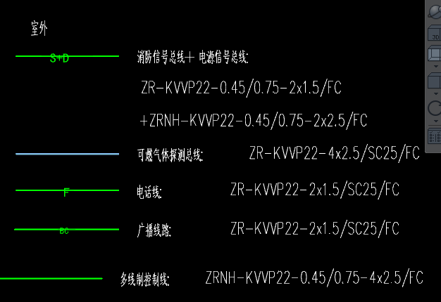

  • 截圖二是預(yù)埋管,按圖施工(按圖計(jì)算)即可。管內(nèi)配線另有圖紙,不是截圖一。
