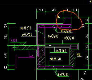

  • 請問這是陽臺大樣詳圖,紅圈處一般用什么構件定義?比較好的計算鋼筋錨固值,如果用自
    錨請問這是陽臺大樣詳圖,紅圈處一般用什么構件定義?比較好的計算鋼筋錨固值,如果用自定義線畫的話,模板沒有工程量
    可以用圈梁剪力墻欄板。懸挑板鋼筋在屬性中左或右彎折輸入彎折錨固代替。
