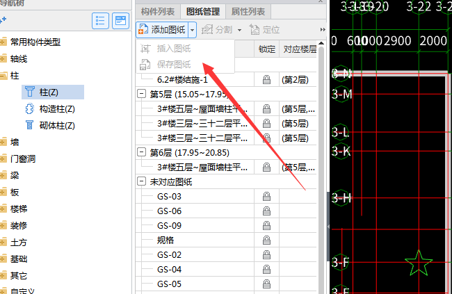

    電腦配置很高,用土建算量2018很快很快,導圖再大的圖也是一下子就好,但是用鋼筋算量2013就不行,特別是導圖,稍微大一點的圖,軟件直接卡死,等再久也沒用,有的圖分割了導入依然還是卡,是軟件本身的原因么??怎么能這么卡,同事用鋼筋算量2013也很卡,有沒有什么解決辦法呢

    圖紙太大,里面有碎圖元。解決方法  導入2018軟件,保存圖紙。再導入2013軟件。就行了土建
