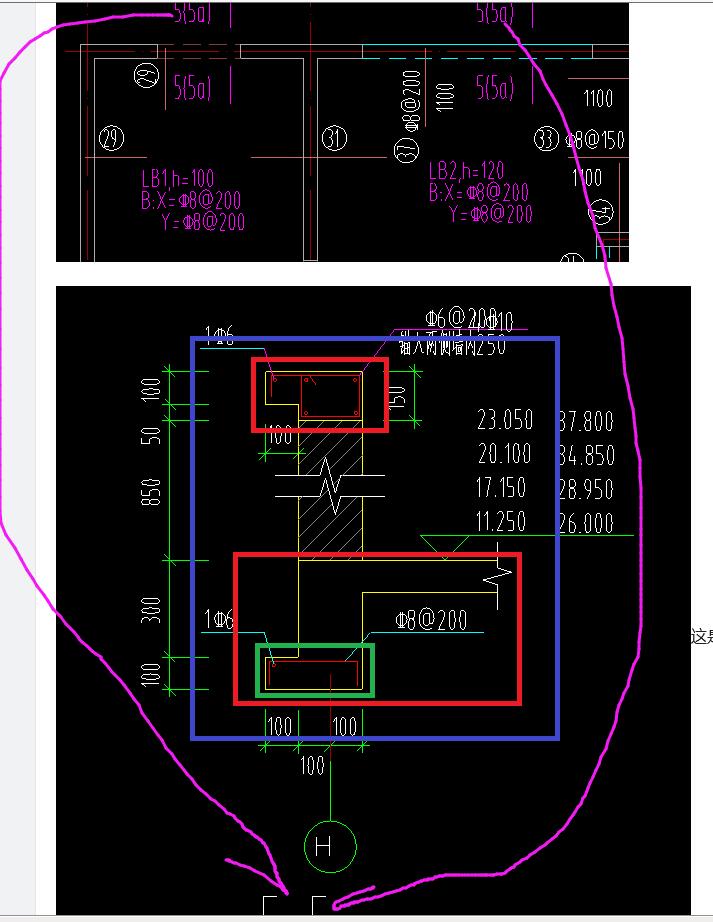

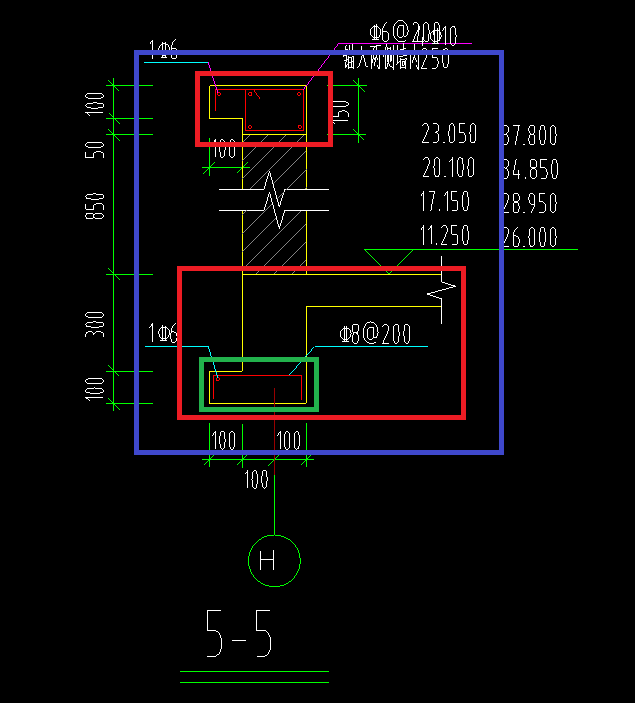

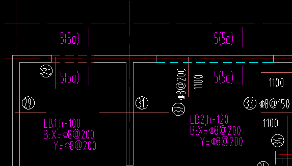

    剖面圖兩部分這是板結(jié)構(gòu)片面圖下邊的圖,請問這是什么剖面圖呢?畫的時候是用自定義線畫嗎?用自定義線畫的時候是畫成整體還是分成兩部分畫?然后定義好后畫的時候是要與梁邊對齊嗎?
  • 上可以用異梁或異形圈梁定義,斷面的彎折鋼筋,在屬性的其它箍筋中編輯。
    下可以用板定義布置,然后布置上面筋或負筋。
    2019-05-06 15:28:51
  • 是5-5剖面大樣,建議下用挑檐構(gòu)件,上用異型壓頂分別設(shè)置答疑解惑
