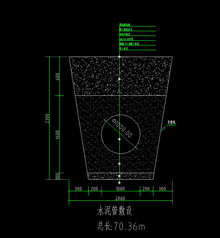

yy 2019-05-06 08:54:01 | 云南省 土建 | 1745查看 3回答
七年
答題: 34 被贊: 4
(1+0.2*2+2)*2.3/2
2019-05-06 08:57:05
GXZ 鉆石專家
答題: 233360 被贊: 44332
說白了就是斷面面積乘上相應的長度。
2019-05-06 08:57:12
鴻雁 專家
答題: 48712 被贊: 7073
需要查看當地定額放坡系數,確定上口寬度;計算式:長度70.36*(下口寬度+上口寬度)/2*高度(深度)2.3
2019-05-06 08:59:20
算此基礎的挖土方
此基礎高度1.9m,工作面0.3m,放坡系數0.33,如何算它的挖土方量?
