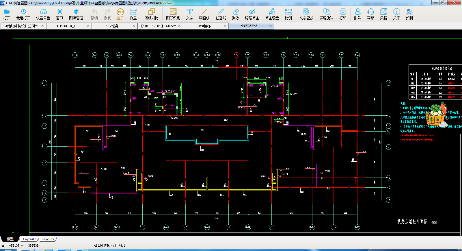

    請問機房層剪力墻標高如何確定?
    下圖中的標高是指剪力墻標高嗎,還是有下層板頂標高,感覺位置并不準確比較混亂
    機房層
    2019-05-05 15:09:03 補充
    看不懂圖紙標高
    2019-05-05 20:26:49 補充
    圖紙信息不全,結合屋頂結構平面圖可理解
  • 要看你是在哪層布置?如果有定義機房層就是層底標高。
    2019-05-05 15:09:10
  • 剪力墻標高是到梁底或者板底的,根據梁和板來確定剪力墻標高;必要時可以參照墻身詳圖來確定剪力墻標高
