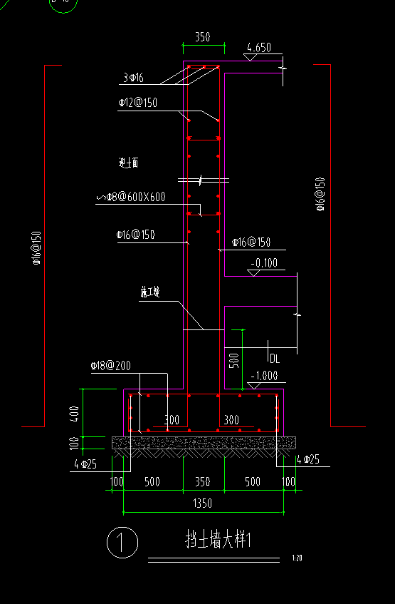

  • 這樣的擋土墻構件要怎么畫 鋼筋要怎么 定義 求大神指教
    擋土墻
  • 基礎可以用寵板基礎代替,液板基礎就可以分別布置面筋和底筋,筏板基礎屬性中輸入側面鋼筋。然后再布置剪力墻,并且在屬性中調整縱筋在基礎范圍內的彎折錨固300,剪力墻頂部3C16鋼筋可以在中的壓墻筋輸入。
    首次提交 2019-05-05 09:28:46  最近修改2019-05-05 09:30:09 (修改過1次)
  • 基礎構件用筏板基礎(注意上下鋼筋的彎鉤設置),上部直接用剪力墻定義即可(頂部的鋼筋在壓墻筋里面輸入)
    2019-05-05 10:06:43
