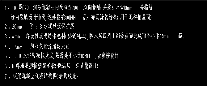

1、難燃擠塑板,單位m3
2、1:8水泥陶粒找平層,單位m3
3、1.5mm厚聚氨酯涂膜,單位m2
4、改性瀝青防水卷材層,單位m2
5、1:3水泥砂漿找平層20厚,單位m2
6、鋼筋網,單位t
7、40厚細石混凝土面層,單位m2。
8、瀝青油膏嵌縫,單位m。
