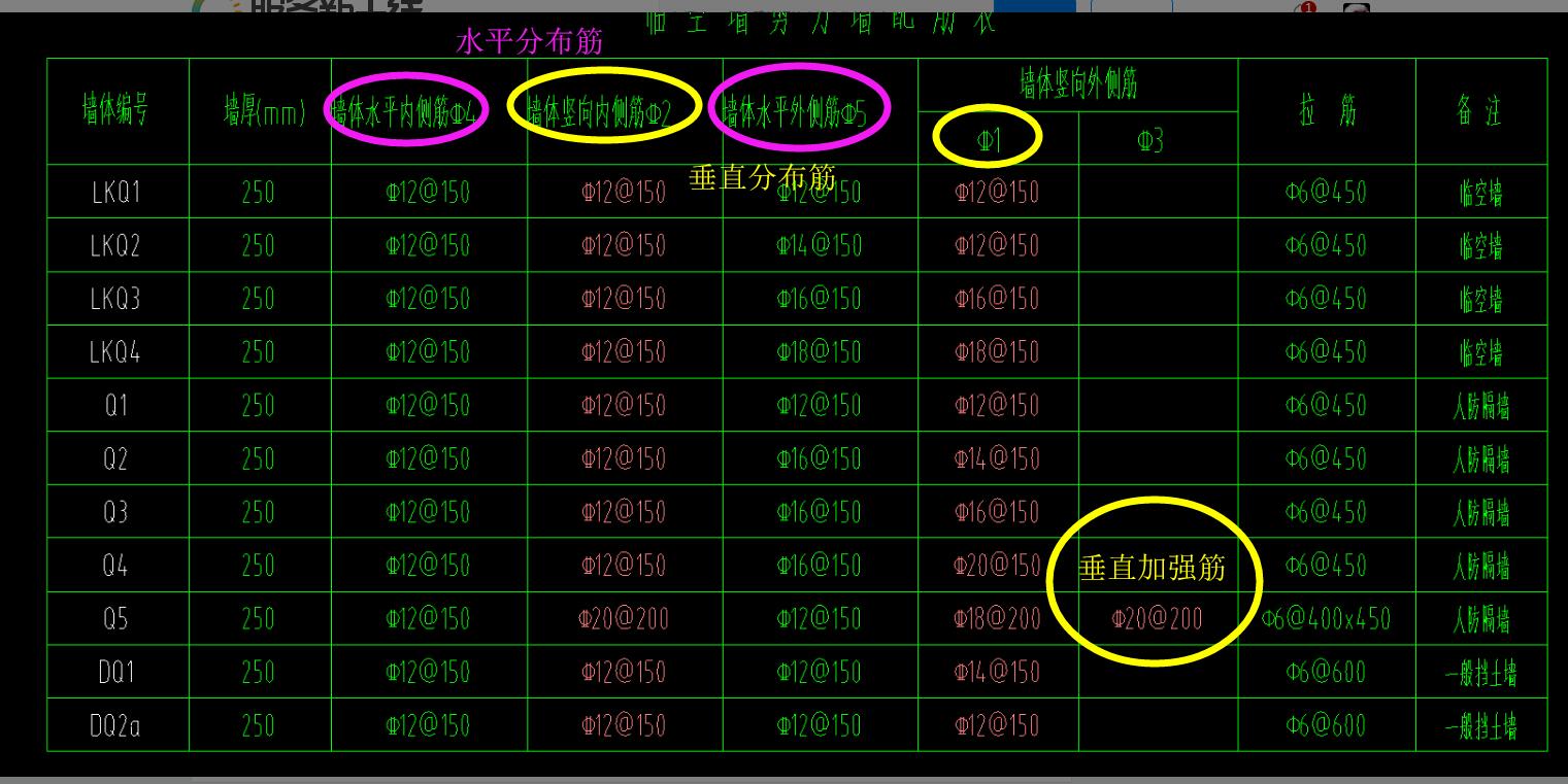

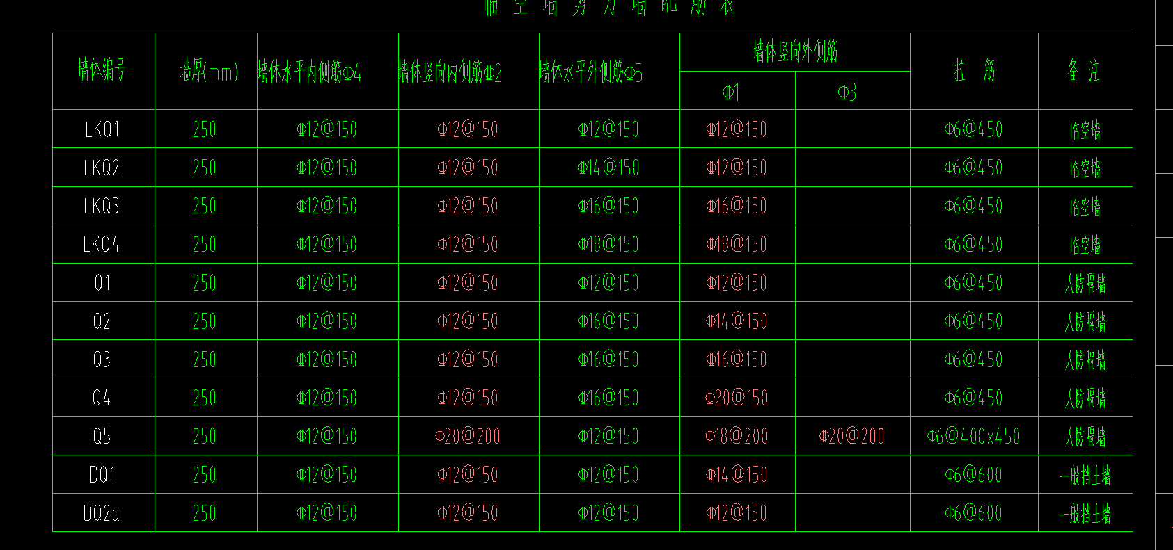

    請問圖中的 墻體水平內側筋、墻體內側豎向筋 分別是指水平分布筋和垂直分布筋嗎??還有墻體水平外側筋和墻體豎向外側筋是什么意思   用廣聯達建模時該怎么表示水平分布筋
    你好:請問圖中的 墻體水平內側筋、墻體內側豎向筋 分別是指水平分布筋和垂直分布筋嗎?是的都是墻內側的。
    還有墻體水平外側筋和墻體豎向外側筋是什么意思?墻分內外側水平筋和豎筋

  • 輸入的時候,外側內側都是一樣的情況下,直接輸入就可以的
    如果外側和內側不一樣,那么就是一根外側+一根內側(1外+1內)
    記得一定要給出1,否則就是默認的2根剪力墻
