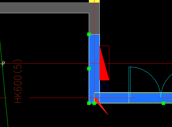

    砌體墻雙邊交叉位置是否要與梁一樣,均為畫到中線非邊線?還有標(biāo)高要怎么設(shè)置呢?采用層底到層頂還是底板頂?shù)巾敯屙敚覀€(gè)人更傾向于后一種做法,覺得更準(zhǔn)確些,求解答

  • 沒有任何的影響,交點(diǎn)或邊都可以。

  • 你好:繪制到中心線即可。

  • 層底到板底即可,墻繪制到交接上就可以,只要是封閉了就行,哪怕只是邊緣那個(gè)角連上

  • 繪制到中心線即可,對工程量沒有影響。標(biāo)高按照軟件默認(rèn)的來即可,如果墻體低于層高需要修改標(biāo)高
