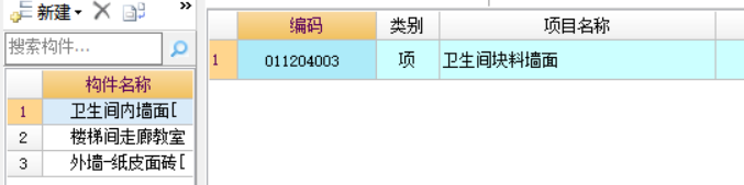

  • 土建算量軟件裝修那一塊不分房間可以嗎?
    比如我的內墻,圖紙說明里面就分了兩類,衛生間 還有 (教室走廊樓梯間)等。所以我在新建構件就新建兩個,一個衛生間,一個直接教室走廊樓梯間。沒有細分開來。【圖紙里面就很多這種的,樓地面也是直接分了兩個,衛生間、教室走廊樓梯間】我繪圖已經繪了一半以上,如果得分的畫之前的工作都得刪了,還得重新定義再繪制新建構件

    墻面裝修最好的方法是線全部定義各種墻面做法,然后建立房間,分別在房間中依附上裝修做法。
    這樣布置房間要方便、清晰的多。

  • 土建算量軟件裝修那一塊,只要能夠正確布置,不分房間也是可以的 。

  • 不分房間,可改用直接點布的方法,定義某種做法,然后鼠標靠近墻邊,點一下即可。

  • 是可以根據不同的房間給出相應的名稱,這樣就是方便查對。

  • 應該按設計分別定義構件,然后依附到房間構件中,布置
