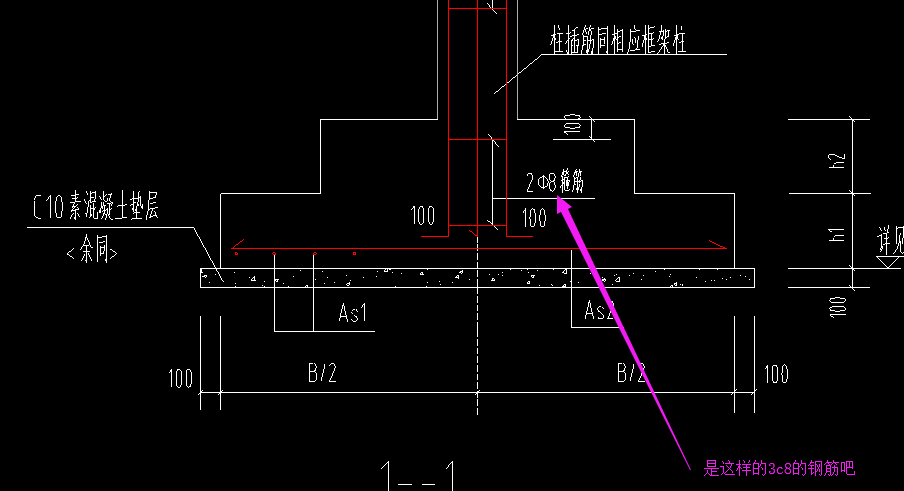

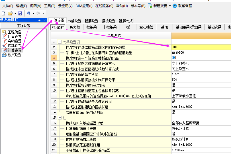

  • 請問這個3c8哪里設置

    以后提問的時候請截圖上傳,根據你的說明我估計你應該是說的基礎內的柱插筋的箍筋吧
