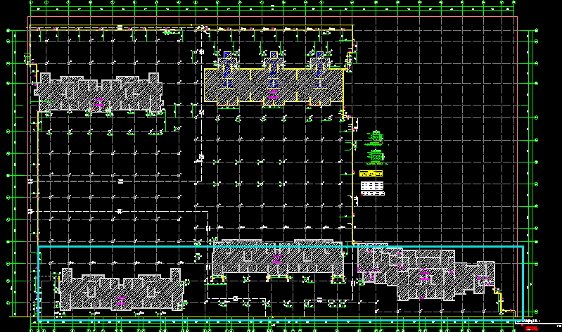

  • 請問地庫分為兩張圖紙,并有部分重疊,如何進行CAD識別操作

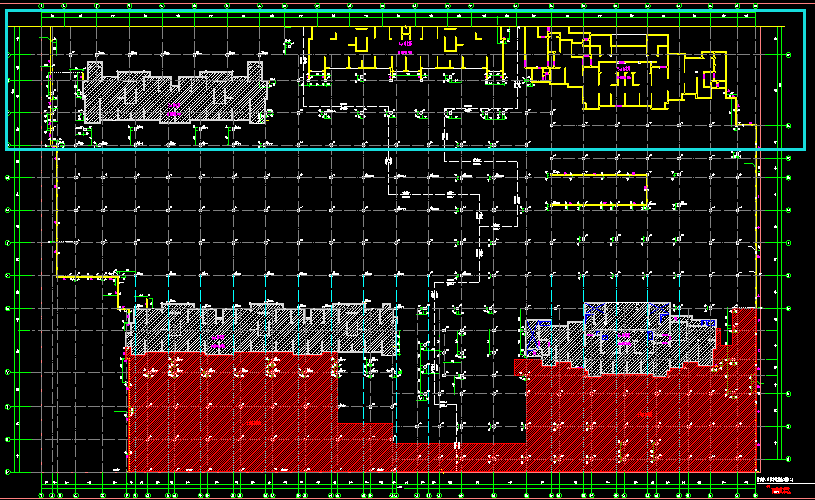

    重疊兩張圖紙
    地庫分為兩張圖紙,并有部分重疊 需要先處理CAD圖,刪除重疊部分,然后導入一張圖,再加載另一張圖 進行定位,合并成功之后 一并識別CAD圖 就可以了 。
    2019-05-01 10:08:03
  • 導入第一張圖紙,定位后插入第二張圖紙,拼接
