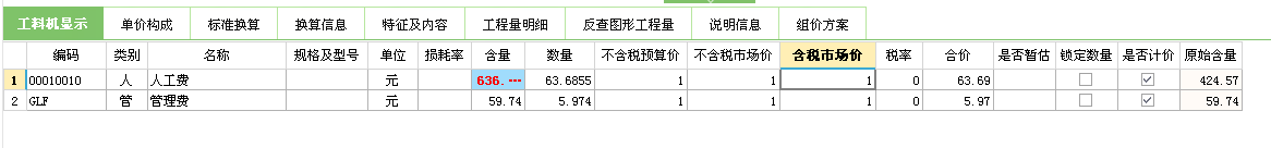

  • 廣東2018定額廣聯(lián)達(dá)人工費(fèi)怎么是1,不是110?這個(gè)能不能調(diào)的,數(shù)量又多的驚人

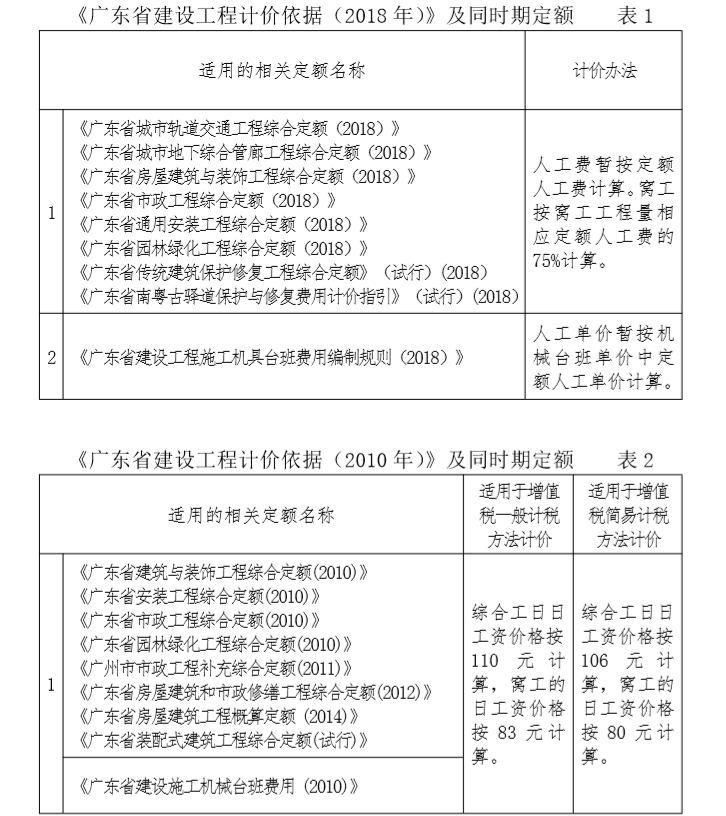

  • 使用廣東2018定額不用調(diào),定額是多少就是多少。定額

  • 人工費(fèi)的計(jì)算方式有兩種;
    一、定額工日,計(jì)算出一個(gè)定額工日多少錢。按工日計(jì)算;
    二、人工費(fèi)(以元為單位),干完這個(gè)活,給你多少錢,截圖中就是,干完這個(gè)活,人工費(fèi)是63.69元

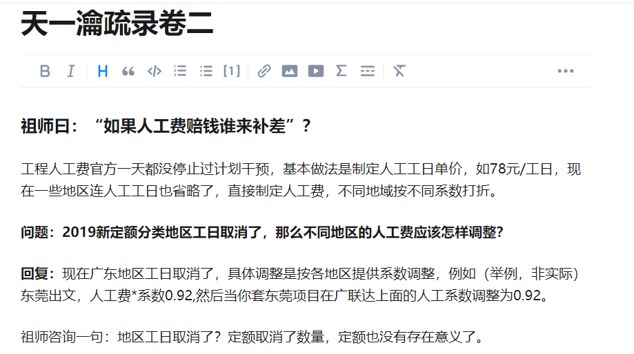

  • 廣州市是按定額的人工費(fèi)計(jì)算,不作調(diào)整。

  • 你好,現(xiàn)在定額改革就是這樣子了,干完這項(xiàng)活就給你這么多錢。我們?cè)颇鲜∏皫啄昃鸵呀?jīng)改革成這樣了,這樣的好處就是避免人工單價(jià)低,人工消耗量高現(xiàn)象,以前造價(jià)公司,建設(shè)單位就說(shuō)你們那個(gè)人工含量太高了,施工單位的又說(shuō)你們那個(gè)人工單價(jià)太低,掃大街的工資都比這個(gè)高,改成綜合以后就沒(méi)有人扯了,建設(shè)廳根據(jù)實(shí)際情況調(diào)整人工系數(shù),比如營(yíng)改增調(diào)整了15%,去年降稅調(diào)到28%。這樣比較好,你們廣東省這次改革一一大亮點(diǎn),以后全國(guó)各地都會(huì)效仿你們
