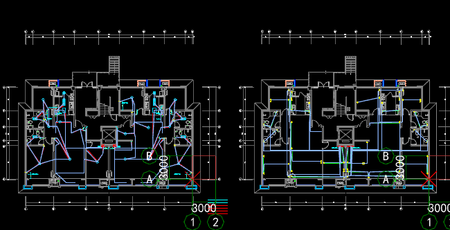

    如圖    左面是A1  A2 的照明圖    右面是插座     現在的情況是   A1  A2   有對稱的  A2  A1   我現在把照明圖,鏡像在右面     鏡像的   直接把  插座覆蓋了     圖形看著亂亂的     怎么解決啊
  • 好像不是完全對稱的線路敷設吧,不完全對稱就不能使用鏡像。

  • 這個不是對稱的單元樓吧,應該是插座在一個整體繪制的,照明是一個整體繪制的,你這樣子,整體繪制完,用移動命令,把整體圖元移動到其中一個副圖紙上就可以

  • 是完全對稱嗎?把跨圖元選擇打開,全部選中右邊的刪了吧
