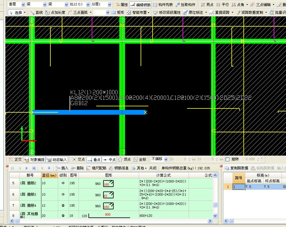

    請問下,下圖中,梁原位標注中,紅框區域內(圖1)為集中標注C6-100/200(4)的布置范圍,想問下,該區域內的箍筋布置形式是C6-100(4)[1.5H];C6-200(4)[L-1.5H*2];C6-100(4)[1.5H],還是該區域只有非加密區箍筋C6-200(4)[L]的布置?圖3所以為完整的一跨,且中非加密區加密區答疑解惑間沒有任何支座。

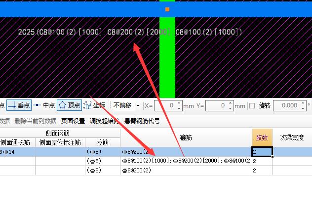

    用下圖方法處理這種箍筋問題:

  • 計算出各段的長度后原位標注這樣輸入箍筋。
