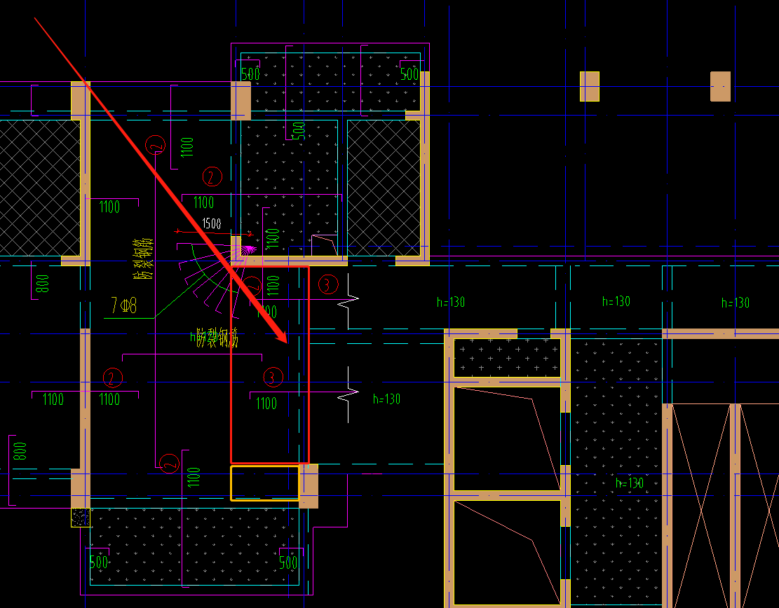

  • 請(qǐng)問各位老師,負(fù)筋跨板筋的范圍到哪里
    負(fù)筋板筋
    圖一是不是范圍到紅色圈圖就行,那么黃色圈圖部分是不是就空了
    圖二是否是范圍是紅色+黃色的圈圖范圍,標(biāo)高是允許通過的

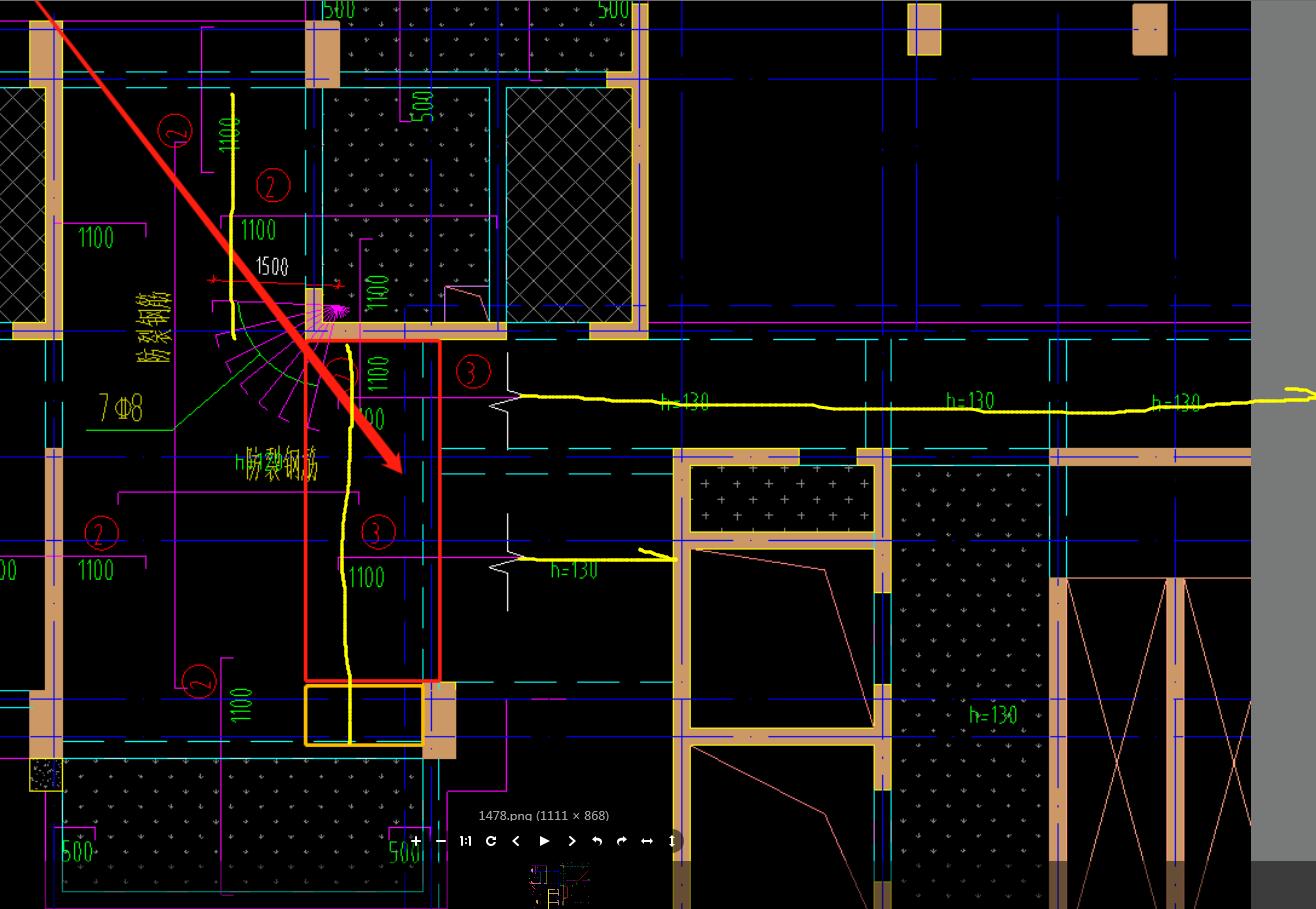

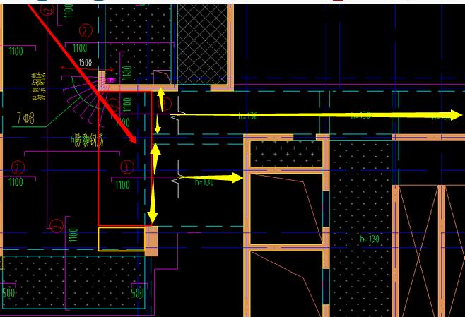

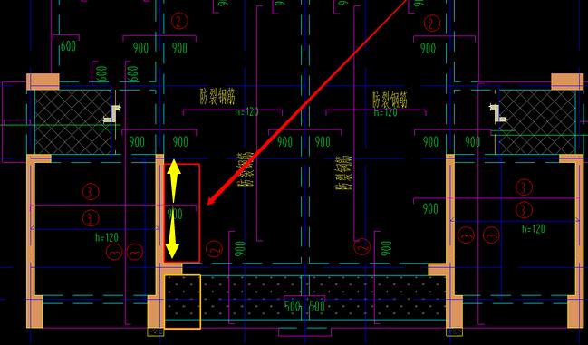

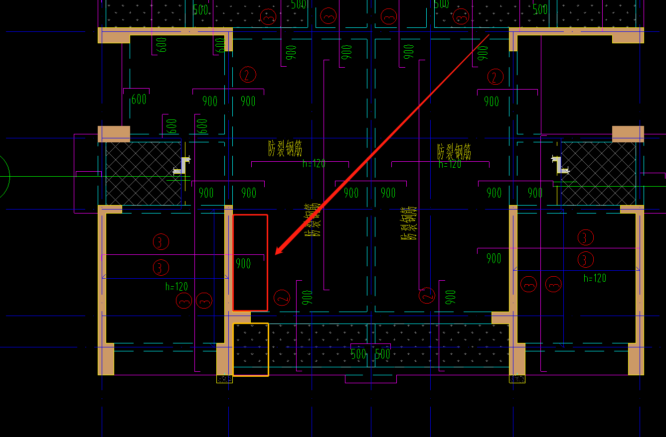

  • 答疑解惑下例參考
    2019-04-30 10:31:00
  • 請(qǐng)看截圖示意
    廣聯(lián)達(dá)服務(wù)新干線
    建筑行業(yè)快速問答平臺(tái)-答疑解惑
    2019-04-30 10:32:35
  • 圖一圖二都 是紅色圈的范圍
