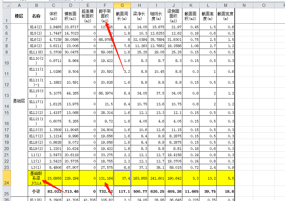

  • 請問這個梁還用套腳手架嗎?
    腳手架
  • 你好:看當地定額計算規則。
    2019-04-30 09:57:51
  • 要看你的連系梁的標高的,如果是距槽底標高大于1.2m是要計算的
    2019-04-30 09:58:17
  • 基礎聯系梁是梁,需要計算腳手架
    2019-04-30 10:01:03
  • 山東16定額:有梁板中的板下梁不計取腳手架;與混凝土墻同一軸線且同時澆筑的墻上梁不單獨記取(注意不是不計取)腳手架。
