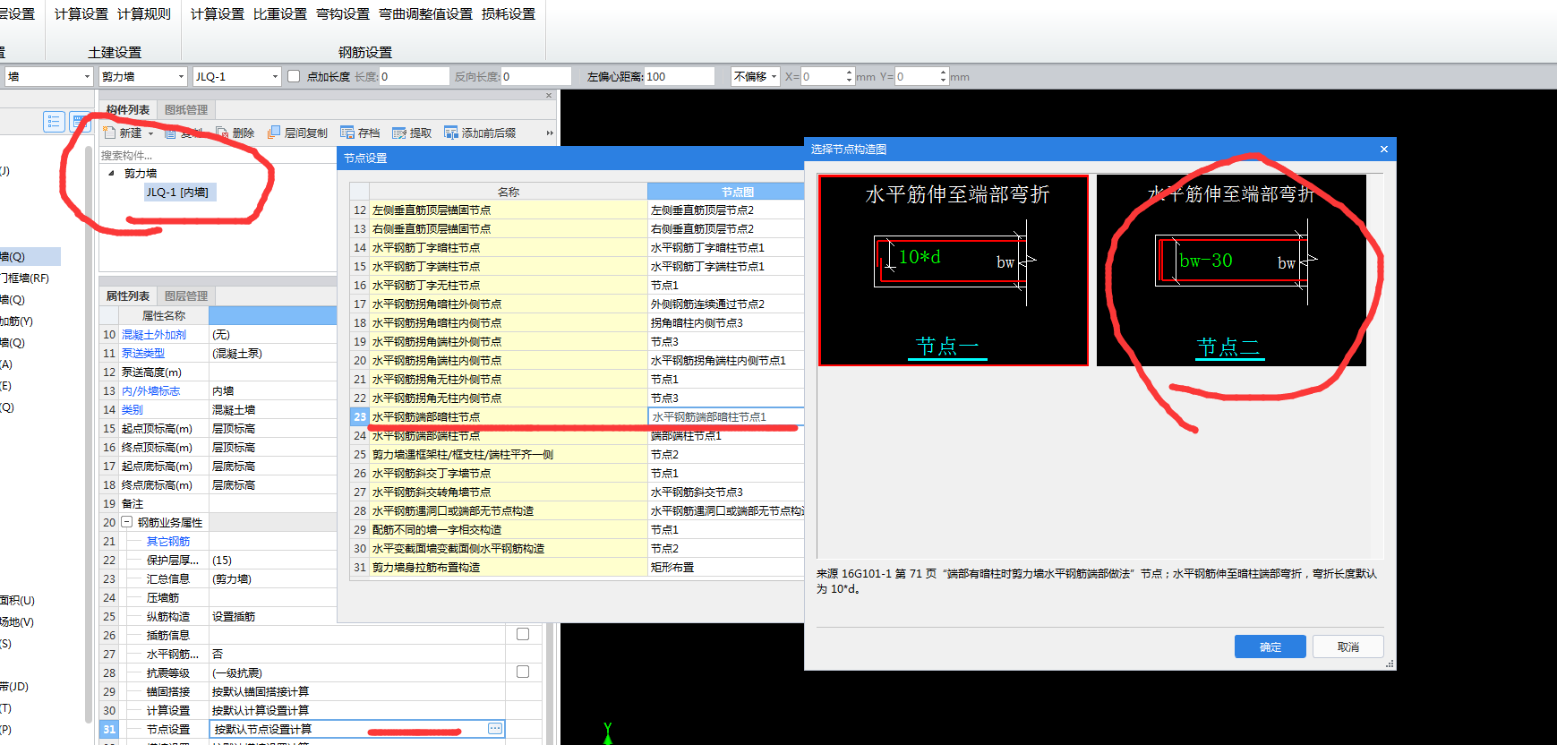

迷糊 2019-04-30 09:49:30 | 四川省 土建土建計量GTJ | 527查看 2回答
天海一線 黃金專家
答題: 42495 被贊: 8971
在剪力墻定義界面,節點設置水平筋地方設置
首次提交 2019-04-30 09:52:35 最近修改2019-04-30 09:54:48 (修改過1次)
天涯浪子 鉑金專家
答題: 52240 被贊: 16365
新建剪力墻布置就行了,這個彎鉤只是示意(當采用三級鋼時,末端不需要彎鉤)
2019-04-30 09:57:50

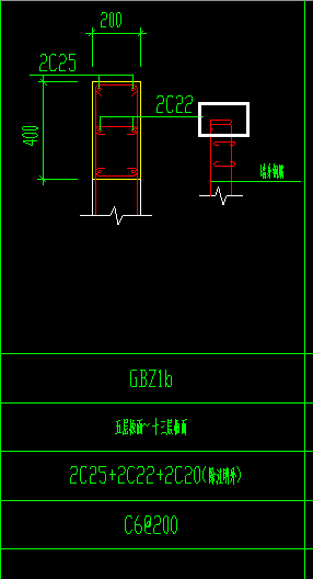

這個怎么建模呢?上部分鋼筋怎么畫
請問下這個柱的鋼筋怎么設置呢
