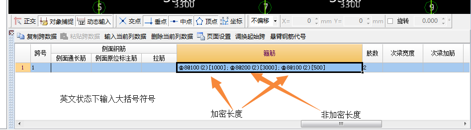

這個加密范圍的怎么輸入
薛子慶 黃金專家
答題: 19106 被贊: 5532
2019-04-30 09:30:38
盡善盡美 專家
答題: 3551 被贊: 849
同跨梁存在不同箍筋規格和間距的,可以用C8@100(2)[3000];C8@100(2)[2000];C8@100(2)[3000] 分號隔開 中括號里面填入加密長度 在原位標注表格的箍筋單元格里面錄入

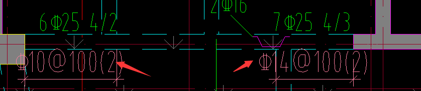

同一跨梁中不同段的箍筋信息不一樣怎么處理?
各位專家您們好 圖一為我的圖紙,框選的那一段的箍筋信息為A8@100(2),圖二我試過打斷輸入A8@100(2),但是合并之后它會回復為A8@100/200(2),這種屬于同一跨梁中不同段的箍筋信息不一樣,請問應該怎么處理?GGJ軟件2019-03-15 10:08:05 補充2019-03-15 10:31:45 補充老師,我設置了箍筋的長度,為什么說間距100/200超出范圍,如下圖
