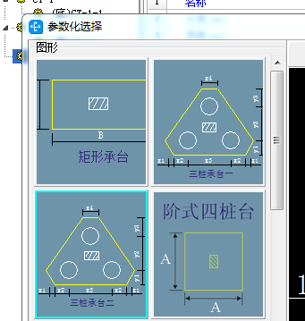

選擇一或二根據你設計要求,當設計除樁間連接鋼筋外,還有縱橫時就選一。當除樁間連接鋼筋外,是沿著小斜邊的鋼筋,就是選擇二。另外就是縱橫或小斜邊都沒有,那么就可以任意選擇。

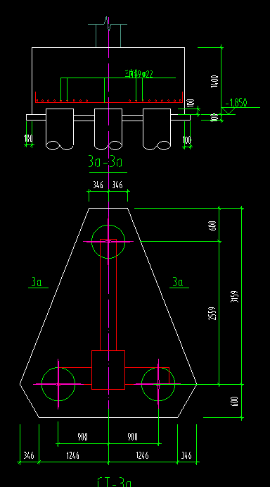

請問一下這個樁承臺是否需要布置橫向分布筋和縱向分布筋
三樁承臺問題
在06G101—6圖集中的62、63頁的等邊三樁承臺和等腰三樁承臺這種布筋在軟件中應該怎樣定義和畫上去?問題補充:在圖紙中給的是每邊11C25的斜鋼筋沒有間距,參數化好像也不能滿足啊。 詳細一點,謝謝!
