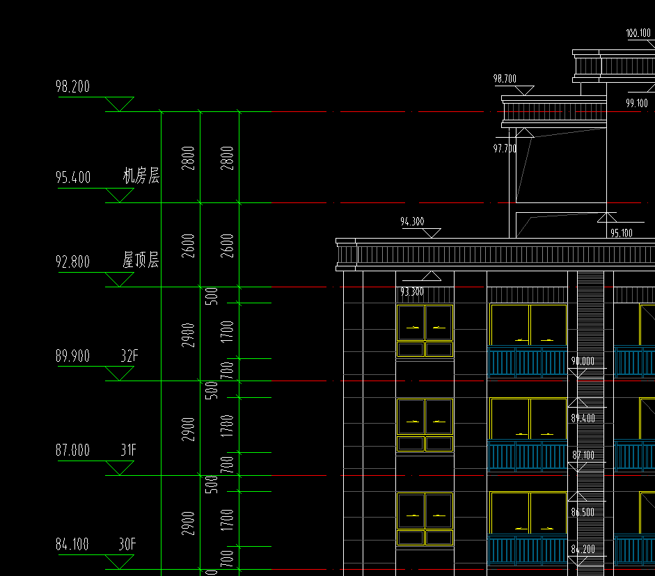

  • 請問檐高多少
    檐高
  • 按主體的識別檐商就是92.8
    2019-04-29 16:25:21
  • 要按區(qū)域劃分
    有一部分是92.8m,有一部分是98.2m
    2019-04-29 16:25:39
  • 92.8米
    建筑物檐高以室外設計地坪標高作為計算起點。
    (一)平屋頂帶挑檐者,算至挑檐板下皮標高;
    (二)平屋頂帶女兒墻者,算至屋頂結構板上皮標高;
    (三)坡屋面或其它曲面屋頂均算至墻的中心線與屋面板交點的高度;
    (四)階梯式建筑物按高層的建筑物計算檐高;
    (五)突出屋面的水箱間、電梯間、亭臺樓閣等均不計算檐高。
    2019-04-29 16:29:40
  • 建筑物的檐高是指 設計室外地坪開始計算, 你的圖不全 ,我可以簡單說說  感覺你的圖應該算平屋面帶女兒墻, 那么高度就應該是 屋面結構頂板標高。突出的水箱間 電梯間 不計算檐高。 但是面積是需要算的。不知道你要算什么?
