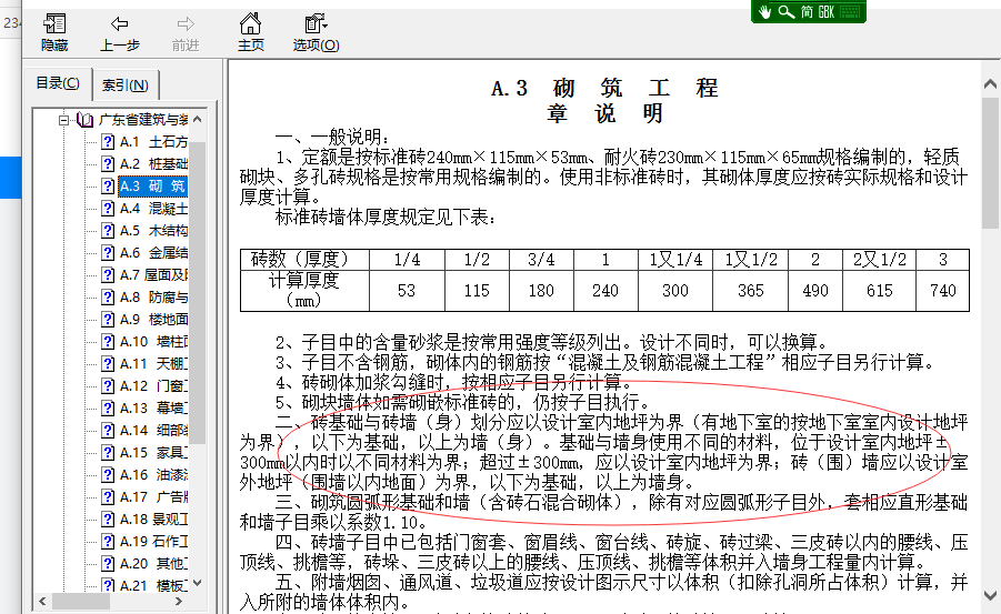

    1、如果基礎是磚基礎,是不是室內設計地平以下的墻體也屬于基礎呢?
    2、如果砼基礎上有墻,那墻高怎樣確定?
    是指室內以下,但也與它的高度有關,圖片是廣東規則供你參考。

  • 是的。
    墻按首層的墻復制下來就行了呀。
    2019-04-29 16:04:27
  • 1,正負零以下的磚墻就是磚基礎;
    2,從砼基礎以上算起
    2019-04-29 16:05:27
  • 1、地坪以下的墻也是墻體,除了基礎
    2、墻高是從地面以上算的
    2019-04-29 16:06:06
