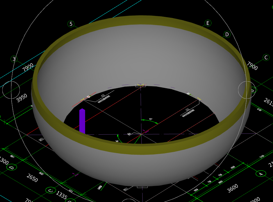

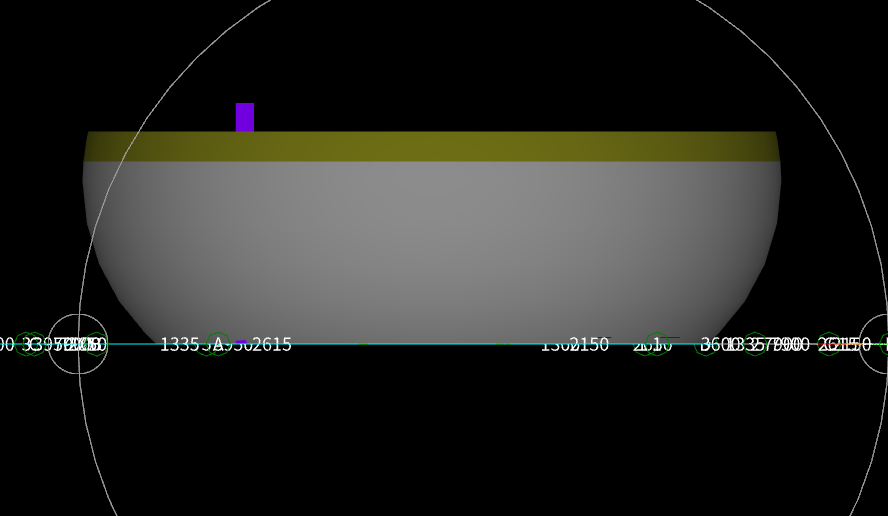

墻和柱都是立面弧形,如圖
陳浩
答題: 35 被贊: 7

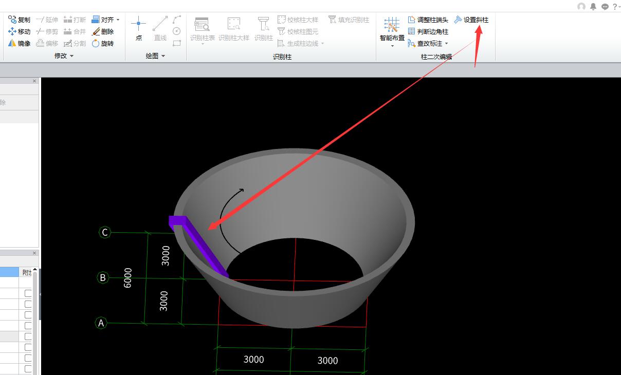

試試用板中球面板的功能,中間挖掉,成圓環,然后再用。用梁平齊板打斷 刪了多余的

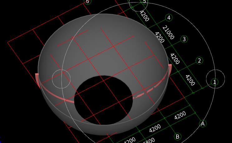

弧形梁怎么畫
這個弧形梁我識別出來只有一點點,自己畫又是斷斷續續的額,請問有沒有什么辦法?
