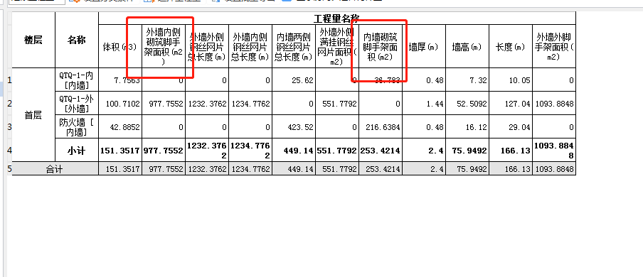

  • 關于內墻砌筑腳手架的工程量是內墻砌筑腳手架加外墻內側砌筑腳手架嗎?還是只有內墻
    外墻內側
  • 你好,應該使用  內墻砌筑腳手架的工程量。
    只有內墻,砌筑外墻不用計算砌筑腳手架。在定額解釋中有明確的說明。內側
    首次提交 2019-04-29 11:27:01  最近修改2019-04-29 11:28:10 (修改過1次)
