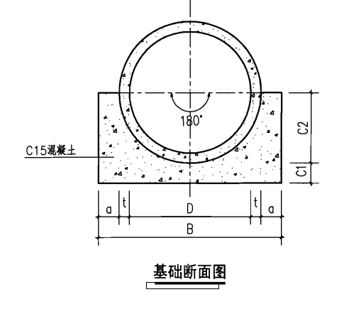

    如題,關于管道基礎的問題,在新干線上已經查看到了相應的答案,但是同一個問題有不同的答案,而且例如其他的問答等都是粘貼自新干線,沒什么技術含量。所以想在直白的問一下。關于平基、負拱基礎,管座,枕基的問題。負拱基礎墊層
    我是不是可以這么理解:如圖上所示,如果這是鋪設的管道,C1下面為墊層,那么C1為平基,C2為負拱基礎。
    二:如果這是管道接頭處的橫截面,那么,C1為管座,C2為枕基。
    請問這么理解對嗎?有沒有具體的說明圖集?

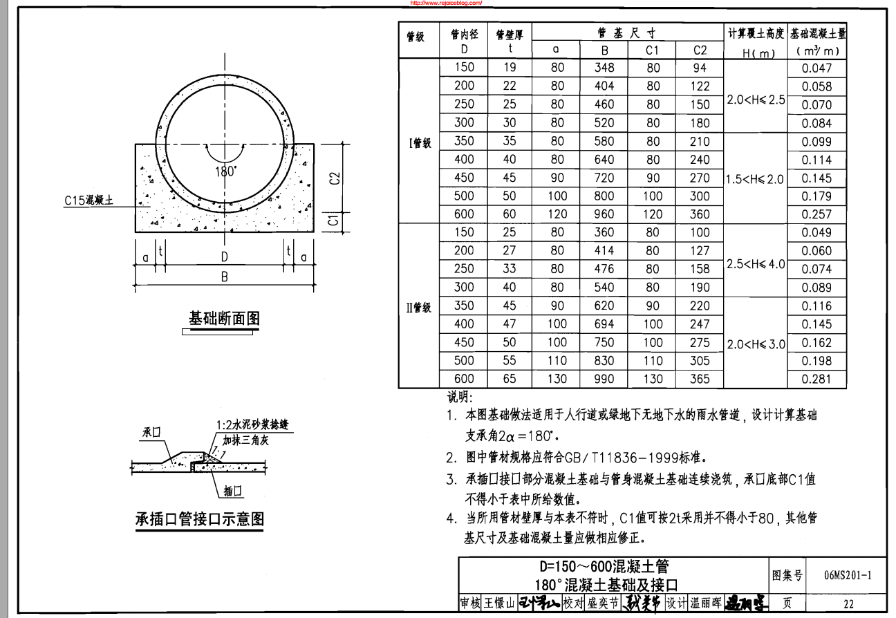

  • 這種基礎對于定額來講就是180度基礎,定額有的內容就是按圖集的要求編制的。并不是你所說的不同內容,如果是的話,讓人計算也會累死的。
    至于解釋是否合適能夠認可,這也需要你用智慧去判斷的。
